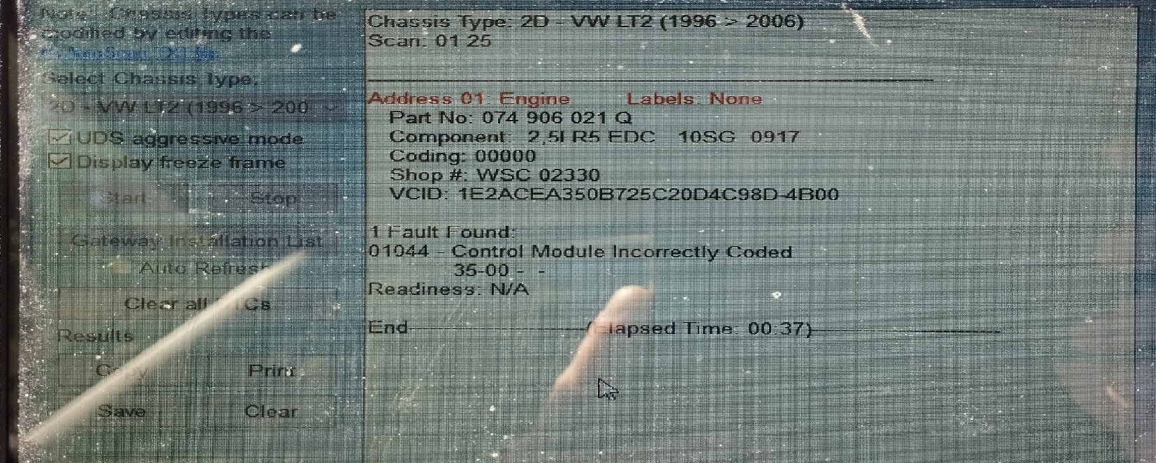

Здравейте, без да искам изтрих софтуерния код на модула на двигателя, а не помня какъв беше. Пробвах 00000, но излиза грешка. Става въпрос за VW LT 35 1998г. 2.5 SDI. Дали може някой да ми помогне?

Търси в сайта на ross tech!
Ако някога си правил autoscan и си го запазил, там го пише.

Попитах там, но ме отрязаха понеже нямам лицензиран VCDS.
Getting help in Ross-Tech's forum requires the use of a legitimate VCDS system, not a clone/pirate copy.
Намерих подобна тема за 074 906 021 F, че е 00000, но при мен не става.
Autoscan не съм запазвал.

Задай му Софтуерен кодинг: 00002
