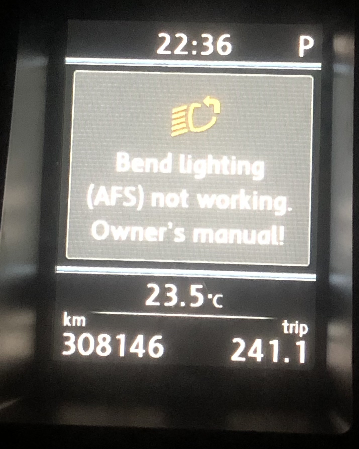

Здравейте колеги, днес докато кодирах през vcds-a, понеже вече пуснах абсолютно всичко, което може да се пусне на б7-цата, реших да ровя при фаровете и изведнъж ми излезе грешката от снимката.
Менютата са както следва:
-55 Headlight range
-Adaptation
Най-напред рових в първия избор от падащото меню за адаптациите, който гласи:
-“Active yellow lamp”
Идеята ми е, дали може аз да съм пуснал самата грешка (фиктивно), като съм дал “active”
Защото, ксеноните ми си продължават да завиват и се саморегулират.
Сега е на “not active” и не излиза това съобщение.
Глупава постъпка, но забравих да снимам първичния код и падащото меню, точно сега :screwy

Мнениеот Vasseto » Пон 02 сеп 2024 6:00
В папка Debug на VCDS пази взичко което си правил.

Мнениеот miro_hack » Пон 02 сеп 2024 13:12
Благодаря ти, включил съм грешката ръчно :D

Качвам малко пояснения, на който му е интересно относно появилата се грешка AFS bend. Light error, заради специфичността на “55 Headlight range control” за да не си блъска главата излишно.
Когато кодирате в дадения модул и пуснете функция, която не може да се изпълни от системата излиза грешка, в случая “АFS error” след това и да върнете всичко в нормалните си настройки грешката ще си остане. За това е нужно да се върнат базовите настройки на фаровете а именно
Headlight Adjustment
[Select]
[55 - Xenon Range]
[Basic Settings - 04]
[Go!] to activate the Basic Setting.
—Running. —> stop.
Acknowledge basic settings —> done.
Благодарение на Ecsta от vwvortex
И vasseto
