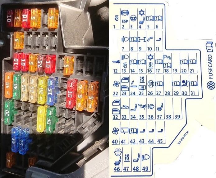

Здравей, благодаря за насоката. Това е снимка на моите бушони, според този сайт https://fuseandrelay.com/volkswagen/golf5-jetta5.html на 17 номер е anti-theft alarm horn а при мен е празно. Номер 35 (5A) Anti-theft system също ми е празно, както и F38 (20A) Horn relay, anti-theft alarm, convenience system central control unit. Какво предлагаш да направя?

Акумулаторите са два и са здрави, със сходно поведение. Редовно ги сменям и дозареждам с автоматично зарядно. Снимката на бушоните е както съм взел колата, нищо не съм пипал. Чудя се дали някой преди мен е вадил бушони наслуки за да търси утечка и после забравил да ги върне? Дали липсата на някои от тях пречи да се затвори някаква верига и неуспешната проверка държи компа буден и объркан?

Пробвай да извадиш под номер 35 25А, измери ли утечката колко милиампера е?
