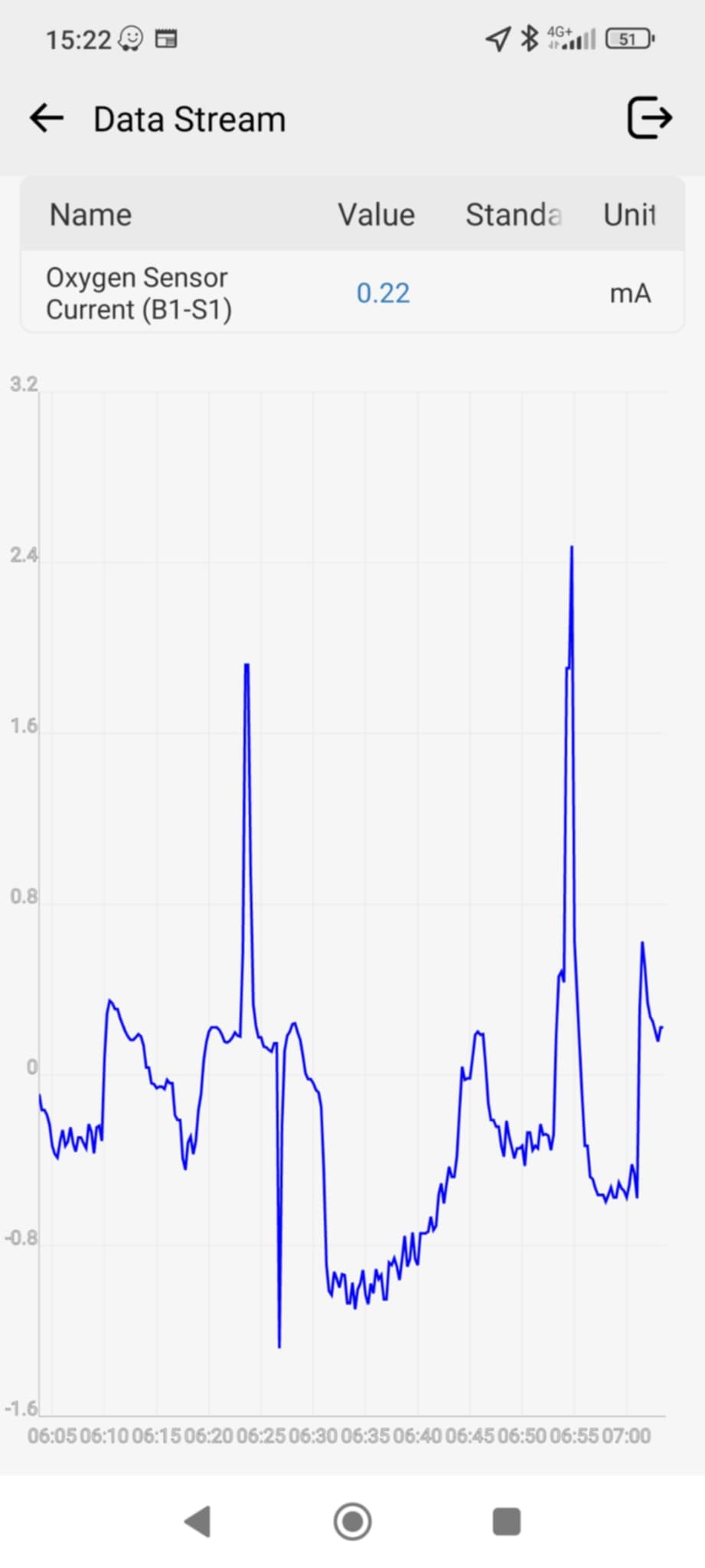

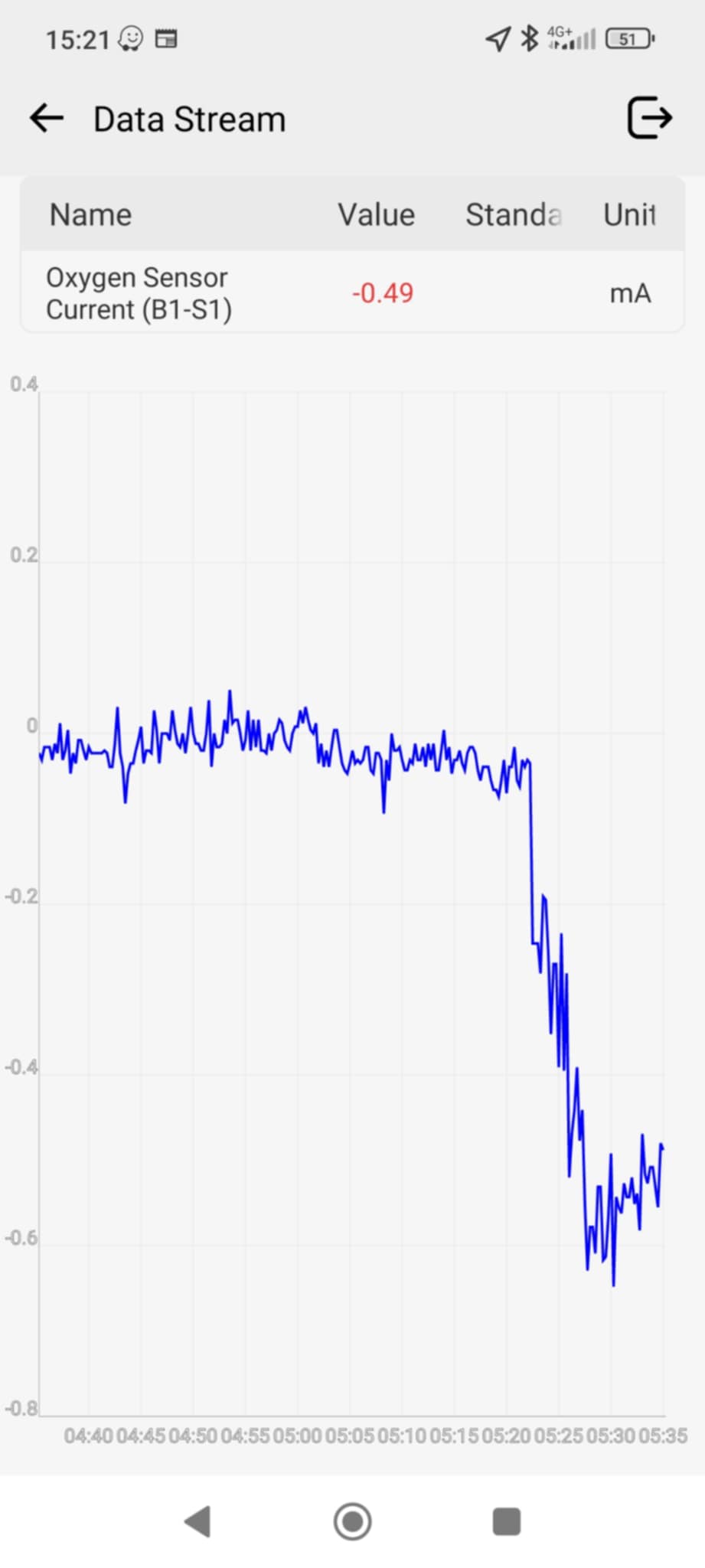

Здравейте, притежавам vw bora 2.0 115 hp AZJ, при проверка на ламда сондата с диагностика установих графика, която падаше под нулата. Закупих нова ламда сонда с номер BOSCH 0 258 007 351. Смених я но уви графиките продължават да са под нулата и чека светва. Моля за съвет според това което чета отрицателни показания не би трябвало да има.

Определено не трябва да са отрицателни.
А с какво ги четеш показанията, сега погледнах втората снимка?

MUCAR BT200 PRO - автодиагностика на obd2 се закача. Като ми сменяха изпарителя газаджията ми обърна внимание че ми свети в червено ландата и има проблем и затова я смених. Възможно ли е да е страничен ефект от не добър контакт на букса , след тази в която се вклюва ландата?

Две са. Тук снимките са от стойността на първата. B1/ S1.
