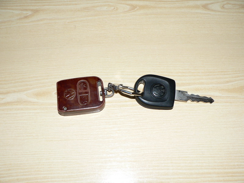

Здравейте. Става въпрос за голф 3 ГТ 96-та от Италия. Тази аларма никога не съм я чувал да издаде звук. Централното си работи, комфорт модулът за стъклата също. Проблемът е, че нито при разклащане, нито при отваряне на врата с ключа се задейства сирената. Дори мигачите не мигат, просто си отваряш с ключа и влизаш без гък и мък. Иначе когато отключваш и заключваш с алармата, мигачите си премигват. Когато останеш в колата и заключиш, при мърдане започва да мига индикаторът на мигачите. Не съм се хващал да проверявам сирената, но имам чувството, че има нещо странно в цялата тази работа. В купето има 2 обемни датчика(доколкото знам са такива), за шоков незнам да има, но той обикновенно е в корпусът на самата аларма.(не съм го отварял)

Ако е нужно мога да отворя дистанционното да кажа ако има някакъв номер, за да не говорим така наизуст?

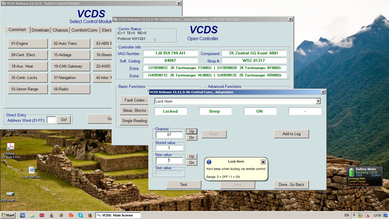

При мен по подразбиране си нямаше звуков сигнал при отключване-заключване, с vag-com си пуснах да пищи при заключване само.
