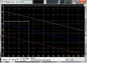

дебитомера на канал 3 при пълна газ на 4-та или 5-та при 3000 оборота на мотора трябва да показва ~850mg/h
налягането на турбото на канал 11 просто се следи искано/получено, препоръчително при по-продължително натоварване, и се правят съответните изводи
ето как трябва да бъде:
ето как не трябва да бъде (пренадуване):

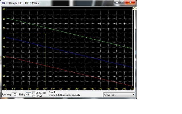

Re: относно програмата ваг ком
Мнениеот fox_vt » Пет 05 мар 2010 22:07
Не е избиране нот а хот (горещ,загрял)
[img]
[/img]
виж най отдолу където пише 80 градуса целзий=Hot там слагаш отметка ако двигателя е загрял над 80 градуса
