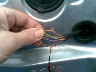

само не ми става ясно един ли кабел отива в микроключето-- а на снимката са заголени 2 кабела
Благовест
Мнения: 2118
Регистриран на: Нед 02 яну 2011 22:38
Двигател: AFN
Re: Пасат B5.5 Бутон за вратата, Микроключета
Мнениеот Благовест » Нед 05 мар 2017 9:55
Два са.
Кафяв-маса
Кафяво с черно-'плюс' или 'сигнал'.При отворена врата ключето затваря контакта си и плафоните светват.
Може да закачиш един мултицет и да ги провериш,но почти съм сигурен,че бяха тези.
При мен не ми се светкаха плафоните от шоф.врата.Но свалях бравата и подмених оригиналния ключ,с такъв закупен от колегата @teac.На стария ключ беше отчупена 'пъпката' и не контактуваше с езика в бравата.

Колега Кафяво с черно-'плюс ясно бутона го връзвам там...а другия къде масата.и ставали без да свалям кората.в маншона на вратата не минават ли тея кабели?
Благовест
Мнения: 2118
Двигател: AFN
Мнениеот Благовест » Нед 05 мар 2017 15:22
Колко крачета има бутона?
Иначе кабелите,за които говорим са от бравата до машинката за ел.стъклата.Трябва да се свали декоративната кора.

Колеги,да уточним..... става въпрос за пасат 5 фейслифт(5,5) между кафявия кабел(маса) и кафявия кабел с черна лента(сигнал отворена/затворена врата) се слага бутона който при затворена врата не дава контакт,а при отваряне на вратата дефакто съединява кафявия кабел и другия кафяв с черна лента.По елементарно не можах да го обясня.....поправете ме ако греша,понеже тези дни и мен това ме чака.

Здравейте,
Аз този със снимката и лявата ръка :)
Свързвате само на кафяв-черен кабел... другият съм го зачистил само за проверка.
Към бутона отива само един кабел, като по него се връща маса -12 волта при отворена врата... бутона след като "изкочи" взима маса от купето и я подава на този кабел.
Не може да се направи, без да се свали кората... не пипайте кабелите в маншона!
Вижте 14 страница от темата... описал съм :)
Успех :)
