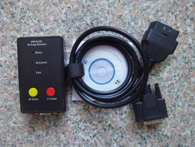

Здравейте проблема ми е следния, зимата при стартиране на автомобила със слаб акумулатор светна лампата за air bag след което не изгасна. Закачихме я на Ваг ком и показа грешка ниско напрежение на вход на модула за управление на air bag за съжаление не записах точния номер на грешката. Хората който правиха диагностиката стигнаха до модула и замериха входното напрежение което се оказа стандартно и стигнаха до извода, че най вероятно е записала краш дата. Номера на модула е 1JO0909608. Това се случи декември месец.
РЕШЕНИЕ НА ПРОБЛЕМА: След дълго разпитване за специалист който да реши проблема ме упътиха към човек който би могъл да свърши работата лошото беше, работните ни времена се припокриваха, но след известна коренспонденция по телефона успях да го посетя. Човека направи дигностика на автомобила видя грешките след което извади подобно устройство за изтриване на Краш дата http://www.tdlhid.com/china-vag_airbag_ ... 79308.html и проблема беше отстранен за 5 мин работа и цена 50 лева.

pl385038-vag_airbag_crash_data_reset_tool_with_car_obd_ii_connector_support_vehicles_vw3_vw5_vw6.jpg
