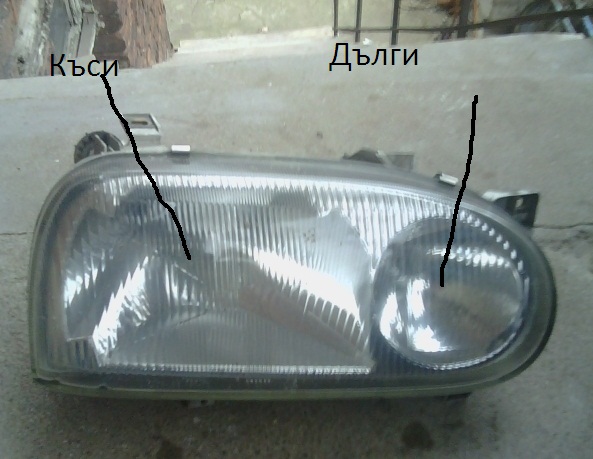

Проблемът е следния:
Като си карам на къси светлини всичко е окей.
Като дам на дълги светлини само дългите светят без късите. Това нормално ли е?

Не.
На една от секциите в бушонното табло има мост.
Погледни го да не се е разместил от вибрации и т.н.
Ако колата е била с едносекционни фарове, трябва да си добавиш мост, за да светят и двете секции на включени дълги светлини.

Проблема не е от това мостче. Разместих го , наместих го все същото е.
Някакви други идеи?

случайно да имаш монтирани релета за фаровете?
