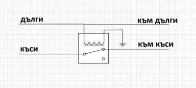

колега може ли да помогнета относно моя проект бях с двусекциони фарове на голф3 гти на далги светеха 4те фара заводско е така и минах кам вентови фарове там крушката е н4 с две светлени как да направя инсталавията така че като сам на далги да светат само далгите

Ако не се намери по-добро предложение, може да направиш така:
Като си на къси - светят късите.
Като цъкнеш на дълги, релето ще сработи и ще "отреже" късите.
edit: Благодаря на колегата за схемата долу! Беше полезна и на мен.

мисля на колегата ifch0 схемата да опитам но се замислям дали някаде не мога да хваня и на двата фара общите кабели за да сложа само едно реле

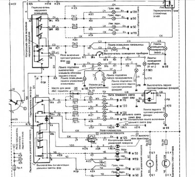

Колега може да прекъснеш късите от лостчето на фаровете,мисля че беше жълтия кабел но не съм сигурен.

Джъмпера 'дето е, до реле 53 - стърчи кабелче и отива нейде - не го знам за какво е, но имам спомен че съм го мяркал и по други бушониери.
Да, верно е жълт кабел след лостчето на волана - след това се разклонява към предпазители 1 и 2 (за късите).

Колеги вече колата свете само каси и само далги с помоща на релета
