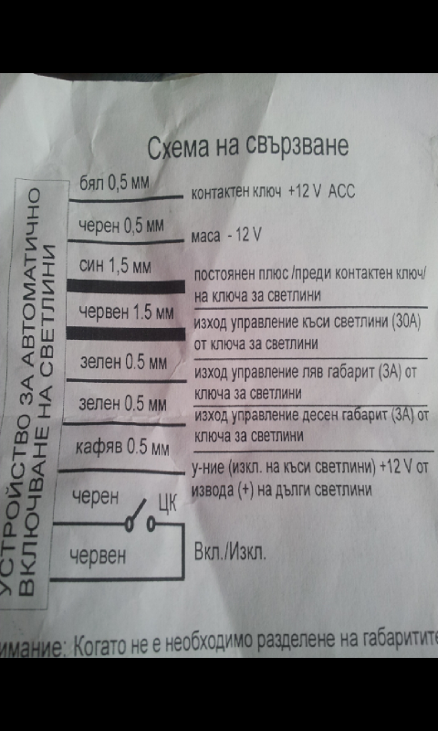

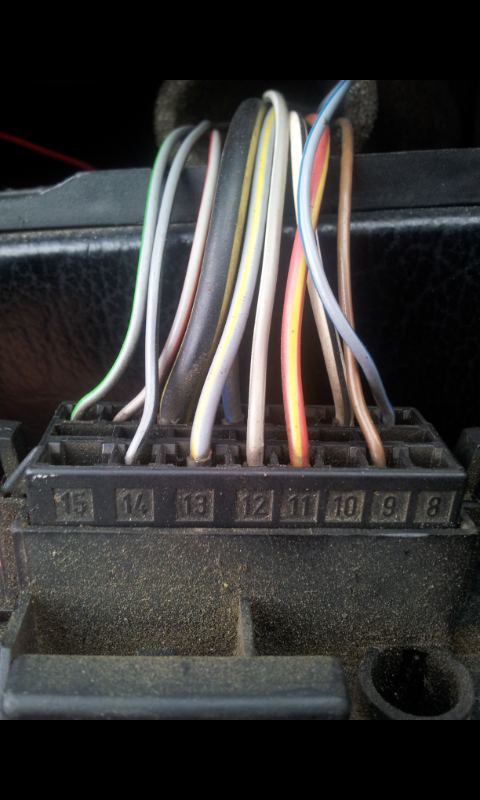

Колеги това е снимка на схема на дневни светлини и снимка на кабелите на ключа на голфа.Кажете кое къде трябва да се върже.

Упорит си - няма спор. Но копаеш в грешната посока. :mhihi
