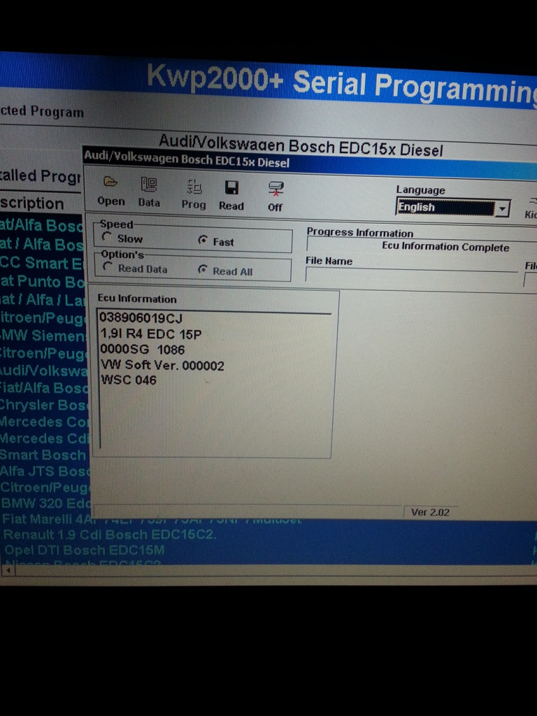

Здравейте
имам kwp 2000plus и кола Голф 4 1.9 TDI PD 130к.с 2002 год
когато натисна "data" ми прочита ЕКУ-то но когато искам да го запазя,мисли 2-3 секунди и ми изписва ECU - not found
Предварително ми иска да махна бушон номер 11.Правя го и пак давам на контакт,резултата е същия.
Искам да запазя старития *.bin файл преди да кача нов.
Прикачам снимка за това какви данни показва.
къде греша?

Най вероятно кабела не може да се свърже и истегли информацията!по добре не предприемай нищо с него.Пробвай го на друга кола.И Аз имам един такав МППС на някой става на някой не.
