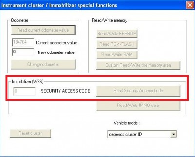

Искам да попитам правилно ли прочитам пин кода за да обуча нов ключ. Колата е на един колега, октавия 2 по кан линия.
Когато дам на Read Security Access Code нищо не ми изкача и програмата забива както се вижда на 1-вата снимка.

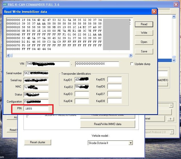

Ако дам на Read/Write IMMO data (2 снимка) прочита някакъв пин, но той ли е който ми трябва?? Както се вижда колата има 2 обучени ключа, но единия явно не са му го дали на колегата когато си я е купил.
Благодаря колеги.

Шкодата е като Голф 5, Пассат 6. Кабела е VAG K+CAN COMMANDER 3.6 и си има програма както се вижда от снимките. Просто не ми изкарва там където трябва security access code ами на друго място ми вади пин и не знам правилен ли е ? Затова питах някой ако знае как е по CAN :a045

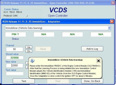

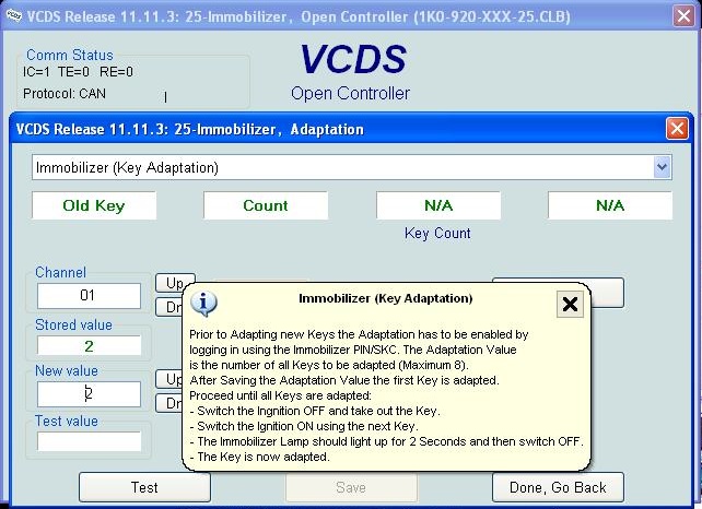

Значи колата е по КАН и там нямам активно Login ами има Security Access - 16. Там на 17-ти канал Instruments когато го вкарам този пин ми изкарва грешка (въвеждам го с 0 отпред за да е 5 цифрен), НО на 25-ти канал Immobilizer на security access си го приема този пин и от там мога да програмирам нови ключове и още нещо което не знам какво е (ако може да ми разясните на 2-рата снимка какво се прави).
Това значи че този пин е на самия имобилайзер, а пин-а на самото табло не мога да го прочета така ли??

Нищо просто в падащото меню горе са активни само 1 и 50 канал и направих по един скреен да питам за какво е. Явно няма да го барам...

Преди малко пробвахме с изчакване и изкара пин. Ама същия като на горните снимки 1855. Отново пробвах и това е пин код-а на имобилайзера, не на таблото :death
Та как с VAG commander да се научи пин-кода на таблото :a045
