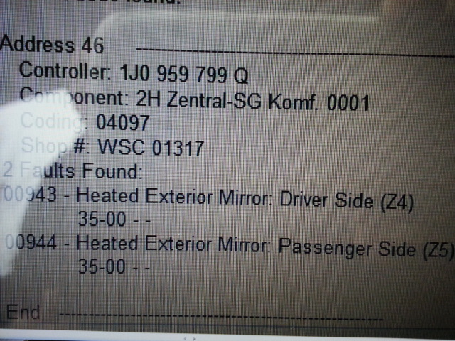

Колеги моля за помощ за разчитане на тази грешка при диагностика.

прекъсната верига към нагревателите на огледалата /може предпазител,откачена щекер в огледалото,прекъснат реотан,прекъснат кабел .

При ел техник ли мога да установя какъв точно е проблема и двете огледала загряват съвсем слабо,понякога има проблем и с нагласянето им не зацепва винаги?

След подмяната на стъклата с нови такива,работят без проблем,но грешката си остава въпреки триенето й,дали не е свързана с комфортмодула?
