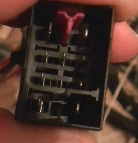

Здравейте, колеги!Имам следното питане.Как се вадят кабелите от тези букси?
Благодаря предварително!

а каква е целта да се извадят че връщането обратно е ненадеждно без секундно лепило примерно

Кабелите са заплетени в други кабели и искам да ги разплета.И после да върна по местата кабелите в буксите.

Пиновете се вадят със специално приспособление и не трябват никакви секундни лепила и т.н.

Кламер,огънат под формата на латинската буква U!

Здравей колега, работя в тази сфера, правим инсталации за коли. В момента проекта е Форд Турнео Кастъм 2014. Та личен съвет, ако няма проблем по инсталацията не ги вади. Терминалите се държат от крачетата на конектора, които може много лесно да се счупят. После трябва да намериш цял конектор! Всеки конектор си има специален инструмент за вадене на терминалите. Така че с подръчни средства рискуваш доста. Ето примерен инструмент:
