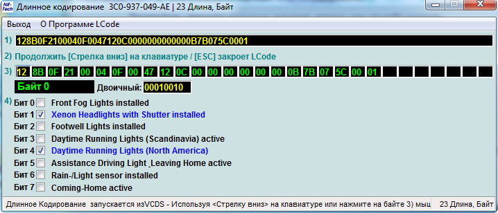

В голям филм влизаш ако искаш всичко да стане ОЕМ. Провери първо дали и самия ти лайт модул (ако мога така да го нарека) има поддръжка на халогени, тъй като повечето който са basic а и някой medium не поддържат мисля! Най лесно става с влизане в Cent. Elect. и Long Coding, дали има някъде из битовете front fog lights installed. :th_up
Иначе най-лесно е монтаж, собствена инсталация с реле и бушон и отделно копче за пускането им.

Мнениеот etgecata » Сря 05 мар 2014 19:30
За това говори колегата.
Трябва да имаш front fog lights installed.
Иначе с кабела за халогенни, който купих от ebay става много лесно.
Всичко си е като фабрично.
За около 1 час е цялата работа.
