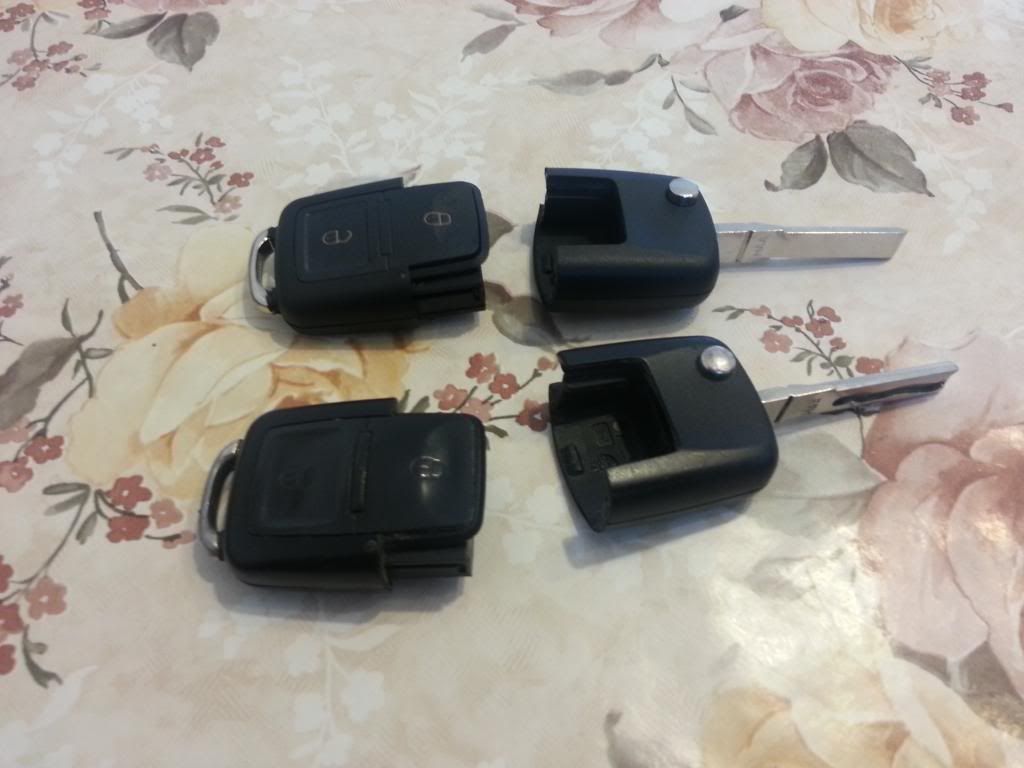

Днес закупих нова кутийка за ключа ми,ето снимка
въпроса ми е в коя част се намира ампулата на имобилайзера(транспондера) т.е. достатъчно ли е да сменя само електрониката от частта с бутоните или има нещо и в частта с перото,другия въпрос ми е искам да сменя и батерията,при прекъсване на захранването към електрониката ключа после ще се разпознае ли от комфорт модула или ще трябва ново програмиране.

Транспондерът (чипът) се намира в долната част на ключа (тази с перото). Развиваш болтчето, което е под логото "VW", разделяш двете части, изваждаш внимателно "ампулката" и я местиш на съответното място в новия ключ. Добре е да я уплътниш с нещо вместо да я лепиш - с парченце двойнолепеща лента става перфектно! При смяна на батерията ключът е нормално да "забрави" колата - заключваш ръчно шофьорската врата, докато ключът е в ключалката натискаш някой от бутоните за заключване/отключване и си готов.
