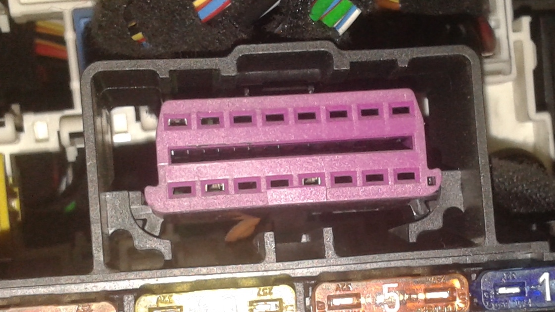

Здравейте! Искам да попитам дали Mini ELM327 става за 1999 Поло APQ? Ето и снимка как изглежда конектора в колата:

не. Компа ти е "дърт и прост" за ELM а - няма can bus, а ELM a работи с такъв.///
