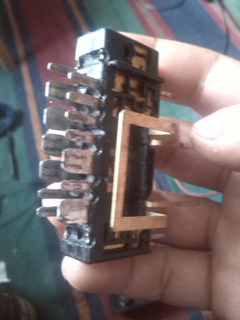

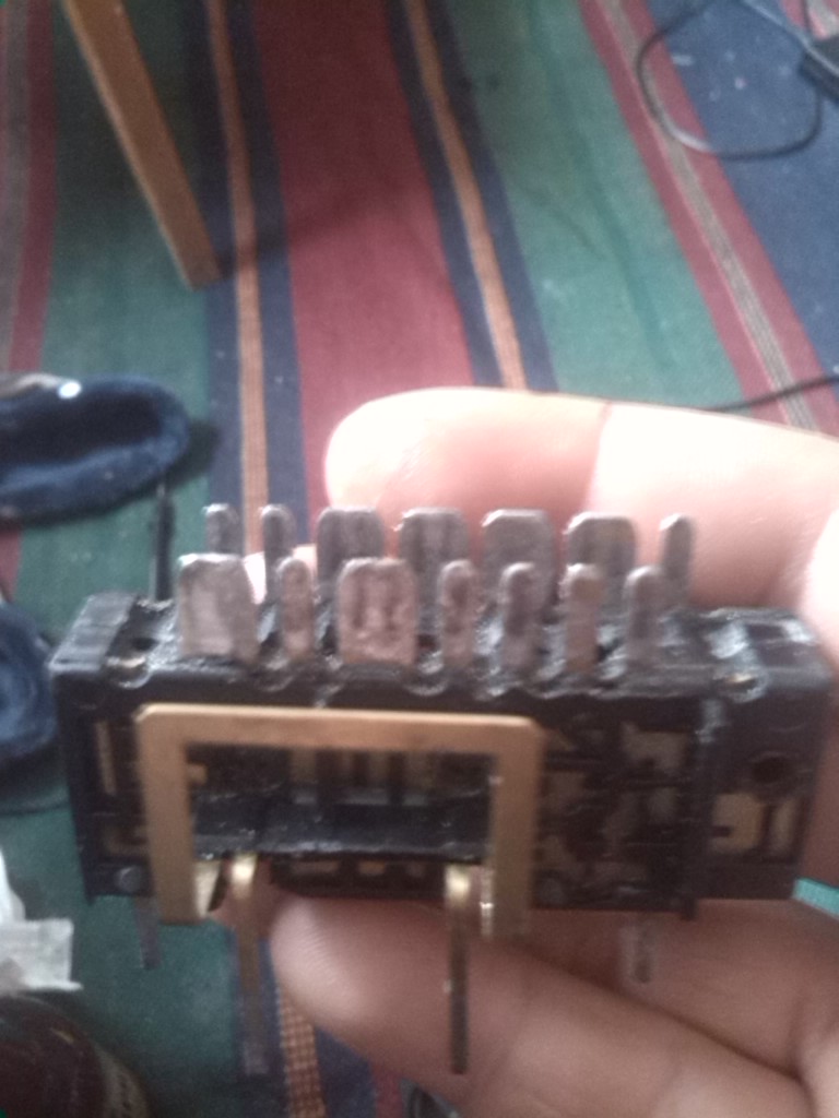

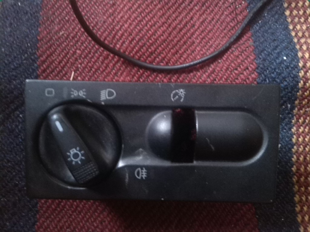

Мнениеот даката07д » Чет 20 фев 2014 10:28
Последна промяна от даката07д на Пон 25 авг 2014 11:36, променено общо 3 пъти.
van4ooo
Мнения: 1405
Регистриран на: Нед 13 юли 2008 19:16
Re: Проблем с кабелите на бушониерата на Голф 3 СL 1,6 бензи
Мнениеот van4ooo » Нед 23 фев 2014 10:50
Сиво/бял кабел на клема 12/83b -това е кабела и номера на пина на буксата/ключа според схемата.
Мнениеот georgebonev » Нед 23 фев 2014 19:45
van4ooo написа:Сиво/бял кабел на клема 12/83b -това е кабела и номера на пина на буксата/ключа според схемата.
Може да се пуснат халогените отпред и с ключ за фарове само с едно издърпване. Ползва се сиво-белия кабел (както каза колегата Ванчо), който захранва усилените стопове отзад.
Описал съм как е направено при мен.
