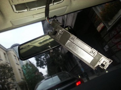

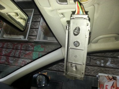

Съжалявам, че пускам темата в този форум,колата е сеат ибиза 6л1 2003 година алармата и комфорт модулът са еднакви с голф.Днес установих,че когато пусна алармата на колата обемният датчик въобще не реагира след 30 секунди,1 минута или 10 минути.Когато се отвори шофьорската врата не светва плафона,също така не се активира и алармата.Забелязах,че като пусна алармата и се отвори капакът или дясната врата клаксона започва да свири.Възможно ли е тези микроключета в шофьорската брава да са причина да не се пуска обемният датчик и алармата ,като е отворена вратата.
П.С.Бяха се опитали да я разбият без успех,но не мога да вкарам ключа в патрона.Преди малко пък забелязах,че като отворя капака на двигателя или предна и задна дясна врата започва да свети плафона,и да свири,а лява предна и задна врата,както и багажника не реагират плафона и алармата.Може ли да има реле за лява и дясна страна или бушон някакъв?

Точно от микроключетата ще е проблема че не светва плафона и не сработва алармата
А за обемния датчик-сигурен ли си че имаш такъв?

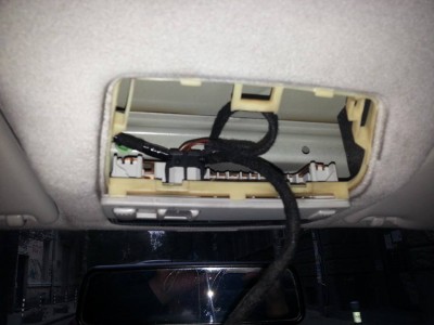

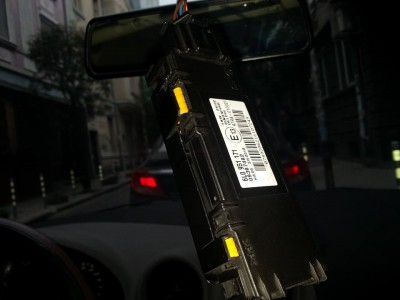

Да има обемен датчик ,който се намира пред огледалото за задно виждане и буксата му е пусната.Възможно ли е шофьорската врата, като не я отчита да не се пуска и този датчик?И каква е връзката към задна лява врата и багажник.
Благодаря.
