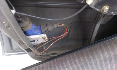

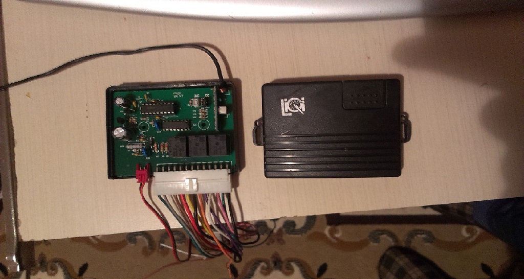

Здражейте! От 3 дни чета какви ли не мнения за свързване на модул за вакуумно централно.Така и не можах да разбера за мойто как да е.Дали трябжа да се слагат допълнителни релета или не.Колата обаче не е Vw но е от братовчедите Audi 80 с вакуумно заключване.Моля ако някои знае да ми обясни. :beer

На този автомобил управлението за централното е малко шантаво. По зелен със червена лента пуска плюс или минус и така отключва или заключва. Та трябва да го резнеш и да го прекараш през релета за да няма къси съединения.

Доколкото си спомням, това беше схемата.
Нужно е обаче модула който се ползва да има реле заключване и отделно реле отключване, също така релетата да са с превключващ контакт.
При нормално състояние на модула, всичко си минава през двата затворени контакта на релетата и схемата е "фабрична", малко по спомен го карам, но мисля че с + отключваше, а с - заключваше.
