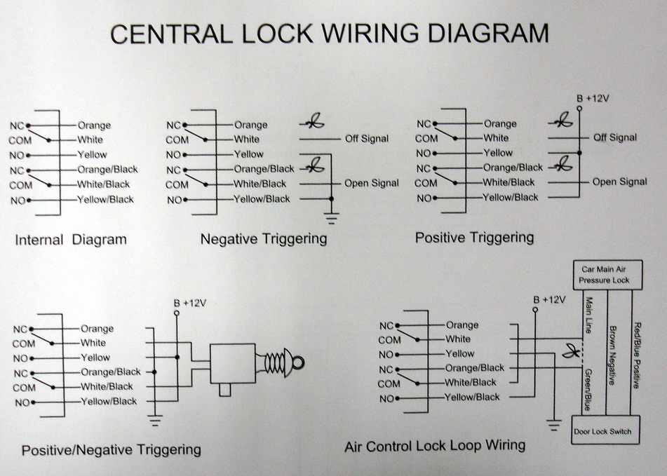

Здравейте, днес си закупих автоаларма,и се опитах да я свържа към централното заключване, но резултата не беше никак добър.Единственото нещо което можеше да се направи с дистанционното беше да се отключва колата. Моля за съдействие, прилагам снимка на кабелите във вратата и схема на алармата.Колата е Поло 99г.
