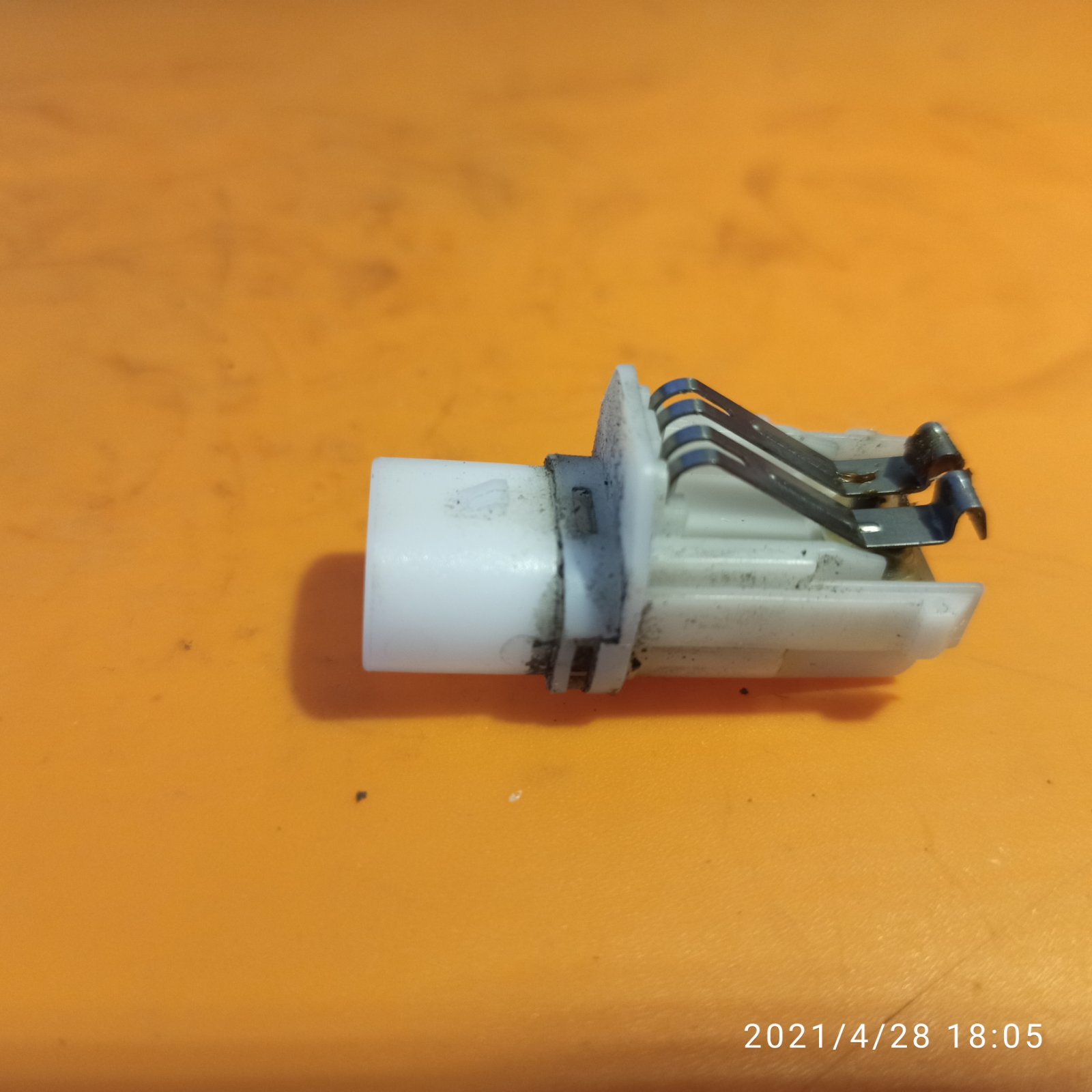

според мен е от микроключето във бравата може и да се смени,ако вземеш втора уптреба няма гаранция,че и тя ще работи все пак са 20 годишни коли то нова китайска брава е 50лв

Точно от микроключето е щом се заключва отключва с ключа. Тъкмо вчера го играх същото на Шарана, дясната врата на моменти остава или заключена или отворена. Смених бравата(40лв) с работеща втора употреба, защото не знам къде да намеря само микрек. На шарана са с по две бутончета -2позиции.
За голфа си лесен вчера като търсих по нета има навсякъде и са с по едно бутонче.
Преди да върна кората обратно на щипките, проверих новата брава дали заключва и отключва с дистанционното и всичко беше в ред.
