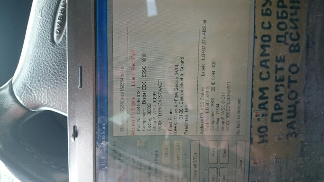

Може ли някой да каже какво по точно значи тази грешка ?

Дебитомер(MAF sensor).Виж дали е закачена буксата.Намира се на въздушния филтър.

В противен случай - заминал (по-вероятното) ... Щом не е и "intermittent" ...

Почиствах го и бях забравил да го закача сега закачен.... След като изчистих грешката и вървежа на колата се оправи :) има ли нещо за което да се притеснявам?

gangstaned написа:Почиствах го и бях забравил да го закача сега закачен.... След като изчистих грешката и вървежа на колата се оправи :) има ли нещо за което да се притеснявам?
Ако вървежа е добър и не дава грешки - няма :) И другия път да не забравиш да бутнеш буксата в ЕКУ-то :mhihi
