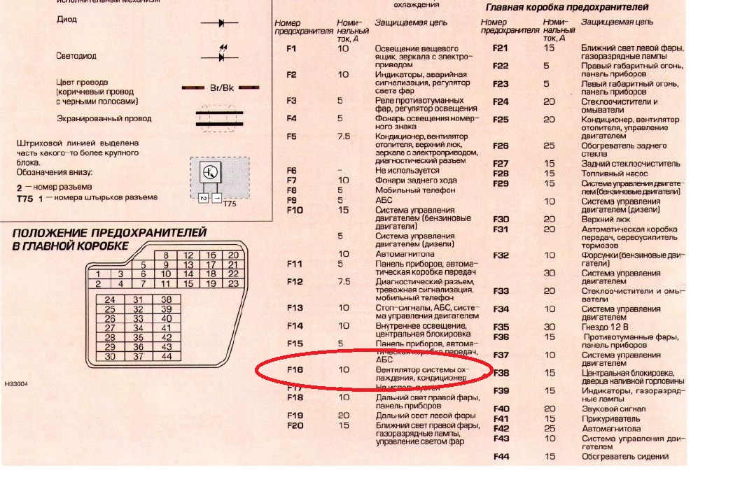

ПРОБЛЕМА РЕШЕН
ИЗГОРЯЛ ПРЕДПАЗИТЕЛ НОМЕР 16 (10 А )
ЗА ВЕНТИЛАТОРА НА КЛИМАТИКА
