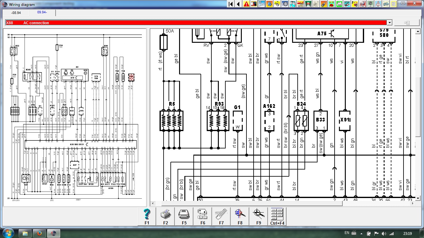

Re: Проблем с OBD буксата
Ако твоето AHU е наистина с комп и инсталация от AHU, би трябвало да си с имобилайзер.
А комуникацията става през имото (поне схемите така говорят).
Х1 ти е диагностиката, в случая ще има май само К линия (поне на бензинките е така), т.е само 7ми пин на обд-то.
А162 ти е имото, както се вижда от трети крак би трябвало да ти излиза някъде по инсталацията връзката за диагностичната букса.
Снимката на буксата която е в първия пост не ми прилича на голфова/вентова. По скоро май прилича на такава от поло.
Сигурно ли е, че няма нищо до пепелника, понеже от 1,9ТД съм свалял конзолата за пепелника и беше с ОБД, нищо, че на "размножителя" до пръта на волана нямаше друго закачено освен жиците на буксата.
ПП ако си с компютър без имобилайзер, съответно трябва да търсиш 61-ви пин на компютъра.
Жичката трябва да е сива или сиво/бяло.

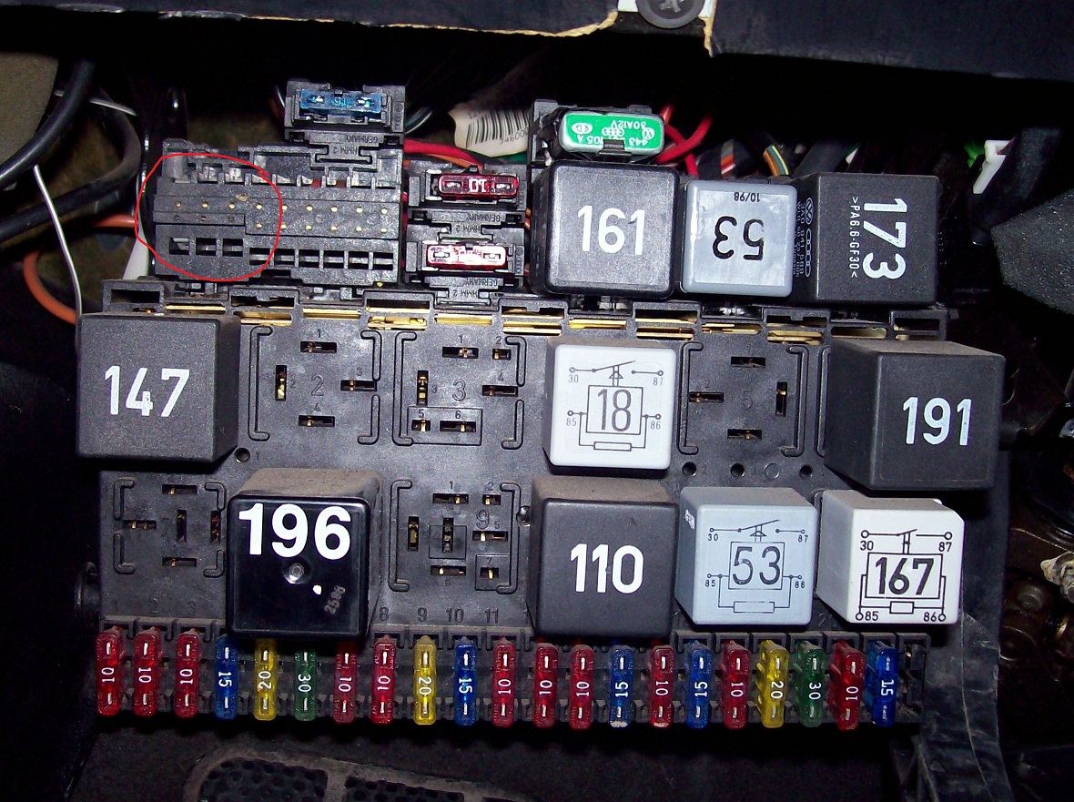

Мисля че имото ще бърка работата.
Може да пробваш да се "хванеш" за 61 ви пин и ако се получи комуникацията да не пипаш повече, ако не се получи може да пробваш да прекъснеш връзката с имото за да остане само ваг кома по К линията. В този случай не е препоръчително да пробваш да палиш, понеже може да се блокира компютъра.
Иначе най добре е да намериш имото, то няма как да го пропуснеш черна кутия колкото кутия за цигари и от там да си се закачиш както си е по книга.
Не знам как работи имото при дизела, но на моя АБФ при комуникация с двигателя се чува отчетливо цъкане от към кутията на имобилайзера, така, че нещо се случва вътре
(по-запознатите да кажат какво)
Най вероятно няма да са направили всичко до край, и буксата с К линията от двигателя няма да е закачена никъде, може да потърсиш свободно висяща единична сива букса със сивобял или сив кабел, възможно е и буксата да е двойна като да е запълнена само едното гнездо.
След 96 разклонителите за К/Л линията са най-отгоре на бушонното табло, но не се знае каква е точно конфигурацията на сеата така че тук само гадая.
Би трябвало таблото ри да е сходно, като ограденото са К/Л линиите, в случая на снимката най в ляво на "разклонителя" се виждат как се заети сямо две гнезда.
(по-запознатите да кажат какво)Най вероятно няма да са направили всичко до край, и буксата с К линията от двигателя няма да е закачена никъде, може да потърсиш свободно висяща единична сива букса със сивобял или сив кабел, възможно е и буксата да е двойна като да е запълнена само едното гнездо.
