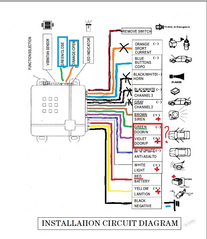

Мнениеот amigovn » Пет 11 мар 2016 17:58
здр. взех да връзвам алармата но се оказа че ми подава минус за отваряне и затваряне на вратите.отделно има два кабела които не ми се получават по схемата(като неактивни са) ако има някой който е запознат с тези китайци да каже...

Re: помощ за аларма tsk-100
Мнениеот ivan_pop » Пет 11 мар 2016 20:46
Кажи кое точно не ти е ясно от кабелите на алармата?
Мнениеот amigovn » Пет 11 мар 2016 21:34
оранжево и зелено за отваряне и затваряне ми подава минус а моите кабели са на плюс...как да сработят вратите...и door/p,door/n нещо не ги хванах.другите сработиха.задрасканите не ги ползвам.
Мнениеот ivan_pop » Пет 11 мар 2016 21:47
На оранжево и зелено свързваш външни релета.Единия край на бобината на релето на постоянен "+12в",другия край на бобината на оранжев.По същия начин и на зеления кабел.На контактите на релето подаваш каквото ти трябва.
Мнениеот amigovn » Пет 11 мар 2016 22:11
За реле четох в китайски сайт.мислех че може да има у друг начин. А другите два кабела за какво са обозначени.
Мнениеот ivan_pop » Съб 12 мар 2016 8:45
amigovn написа: А другите два кабела за какво са обозначени.
Кои точно?
Мнениеот amigovn » Съб 12 мар 2016 9:59
очертал съм ги с червено...door/p door/n?
Мнениеот ivan_pop » Съб 12 мар 2016 14:40
Това са кабели към бутоните на вратите.На теб ти трябва зелен/доор -,другия не го ползваш.
