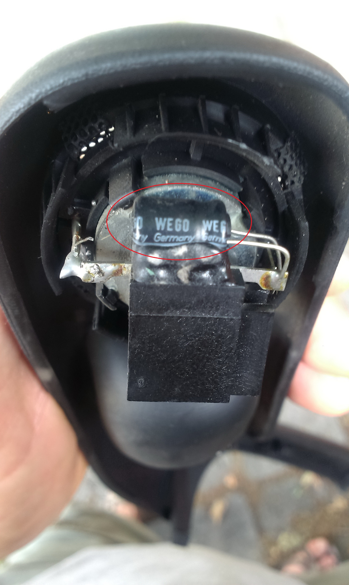

Здравейте. Някой може ли да ми помогне с "разгадаването" на този елемент на пищялката в дръжката на вратата на Б4, не знам дали е кондезатор, данни, защото дръжката с пищялката, която купих, на нея липсва този цилиндричен елемент... Благодаря предварително!

Да, кондензатор е. Неполярен.
Действа като филтър. На кратко - басът не отива в пищялките. Стойността му е изчислена. Кондензаторите са елементи, чието съпротивление зависи от честотата. Реактивното съпротивление на кондензатора Xc= 1/w.C, където C е капацитетът, а w= 2.п.ф Колкото е по-ниска честотата, толкова по-високо съпротивлението на кондензатора.

Благодаря, но понеже не разбирам хич от тези работи, а и на пищялката не пише нищо, как мога да определя точно, какво да взема и сложа? :redface

vpetrovbg написа:, как мога да определя точно, какво да взема и сложа? :redface
На кондензатора трябва да има маркирана стойност.От снимката не се вижда. Виж на другата врата на пищялката
