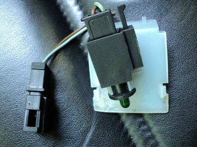

Здравейте колеги, мъча се от известно време да си намеря осветлението за задния пепелник на голф 3, който е на средната конзола но нямам успех интересуваме дали някой е запознат какъв по-точно е този диод на прикачената снимка.. Ако някой може да ми помогне ще съм му много благодарен !

Това е оригиналния и номер 357 919 243D 85H и струва 13.81лв.

Тази крушка не се разглобява от фасунгата.Продава се цяла и само оригинална от VW.Номерът по горе е бяла крушка.

ЕТКА имаш ли :question Явно първите тройки само са с зелени крушки.Това е номера на зелената 357 919 243A K25 и цената и е същата.

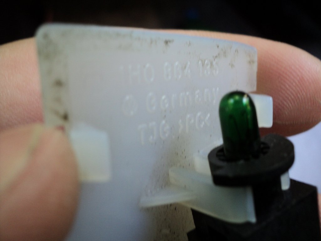

То и аз я разглобих но идва проблема с намирането на такава :mhihi аз лично не знам какво да търся нито знам параметрите на дадената крушка нито нещо или пък какво и е точното наименование. Ако някой може да ми каже точното наименование ще е по лесно и ще си спестя там 15-тина лева :th_up

Какво се чудиш ? Крушка 12 волта 1.2 вата.......има ги във всички авточасти. Лошото е че са бели. Взимаш зелен фулмастер за стъкло/не се трие/ и я боядисваш. После я запояваш на мястото на старата и готово.

Мисля, че се води W2x4.6d - 12V 1.2W, като единствено крачетата не са свити към крушката, а са изправени като на светодиод. Лесно се пъха във фасунката. И може внимателно да се изправят крачетата.
Примерни снимки от нета:
За зелен фон - имам две гумени "кондомчета" за такива крушки.
Ако ти се занимава - може да смениш фасунката и крушката с LED светодиод на 12V или обикновен със съпротивление 1кОм.

:th_up а може и ЛЕД да си вземеш.
(махаш пластмасата и я набутваш във твоята, само гледай крушката да е същият размер като старата)

x15 :th_up Може и зелен светодиод за стотинки + 1 огр. резистор - яъпрос на решение.
