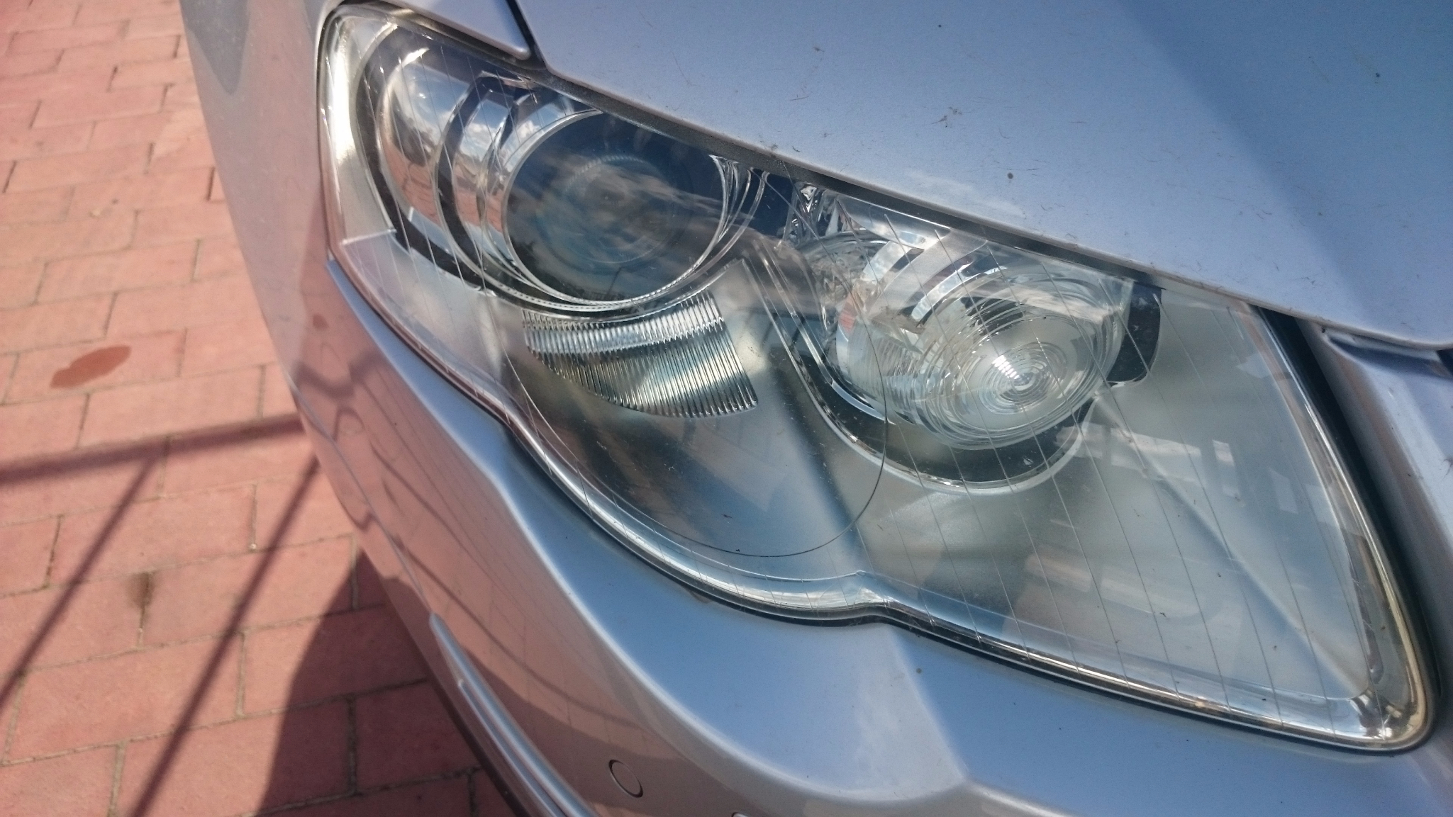

Днес докато сменях габаритчето на преден десен фар викам да включа след смяната дали работи...
Работи, ама спря да работи лампата на ксенона...
Ясно ми е,че сам няма да мога да разглобя това чудо, та да видя какъв е проблемът.. Та моля за помощ, ако някой знае къде във Варна ще ми обърнат внимание да видим изгоряла ли е или има друг проблем.
Фаровете са тип "завиващи"
Предварително благодаря.

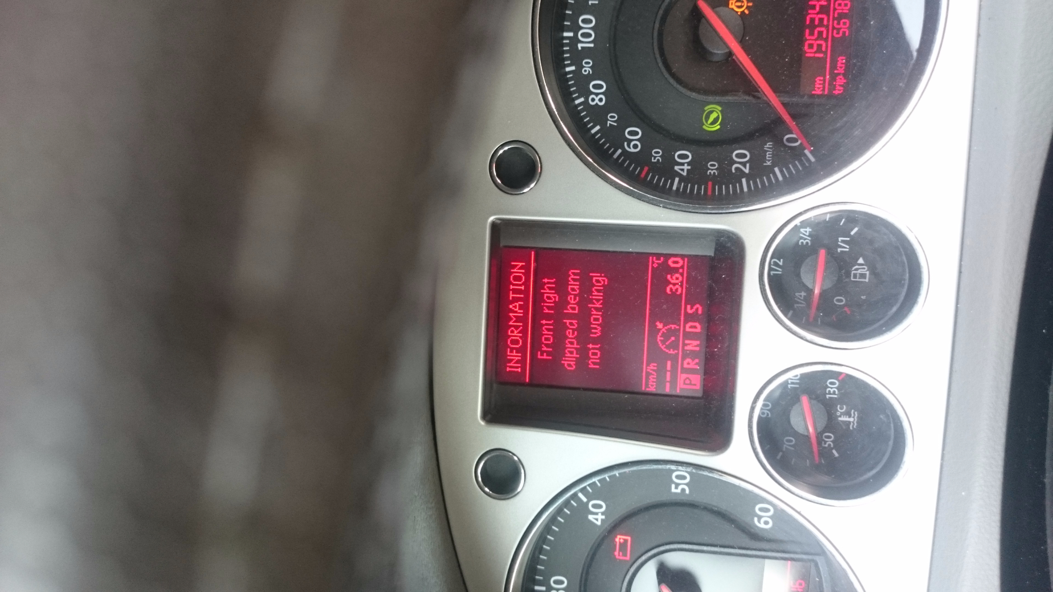

Това е снимка на грешката от таблото..
Иначе виждам,че не се включва и лампичката при завой...
Нещо явно се е прекъснала някоя връзка или и аз не знам...
Извинявам се,че снимката е на една страна:)

Щом си барникал по фара, провери на първо време, да не си разкачил някоя букса, без да искаш....
Ксенона работи на доста голямо напрежение, та, за да се провери крушката, дали я бива или не, трябва да се сложи друга, знаеща се, че е здрава и с нея да се пробва :)
Поздрави :)

откачил си кабела към кръшката без да искаш докато си ровил вътре. :a045

Та крушката на ксенона не е въобще там, където бърках за габаритчето.
Там е само крушката дето светва при завой..
Измерихме я,работи..но не се включва при завой,както и биксенона..

Една малка,евтина лампичка...
D1S :))
