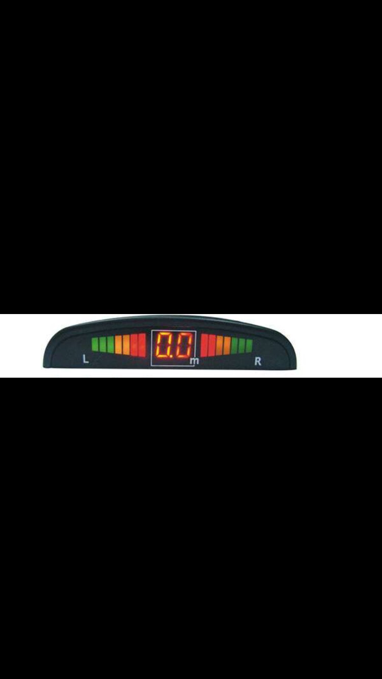

Здравейте колеги купих си китайски парктроник
За проба го свързах без да дупча нищо да съм сигурен че работи. Като му подадох напрежение парктроника си бипна но на екранчето се показа две чертички и се махнаха и остана само една червена точка , всички сензори си работят като си слагам ръкато си бипват но нещо екранчето не си показва метрите, може ли някой който е по навътре с нещата да ми помогне . Ето това е парктроника

най вероятно е неизправен самия парктроник.
Провери дали са добре вкарани куплунзите в бл. централа. Дългия кабел от централата до индикатора разпъвал ли си го или още не си монтирал кабела?
П.П. От кой град си - впиши го в профила си. Пробвай с друга централа и твоя дисплей и твоята централа с друг дисплей.

Още не съм монтирал колега иман и друга централа от друг парктроник но пак е същото понякога светва всичко за секунда и пак няма картина ,когато тествах всички кабели бяха на сноп и на индикатора и на сензорите има ли вариант това да е причината ?

Golf5r написа: иман и друга централа от друг парктроник но пак е същото понякога светва всичко за секунда и пак няма картина ,когато тествах всички кабели бяха на сноп и на индикатора и на сензорите има ли вариант това да е причината ?
Не . явно повредата е в индикатора . Поразмърдай снопчето в двата края - към самия индикатор и към куплунга към централата.
Явно има прекъсване , но в кой от 2 та края - само с пробата.
Др вариант е да намериш някой познат на ти с поялник и мултицет, да отвори индикаторчето и да прозвъни проводниците от куплунга до платката на индикатора.
