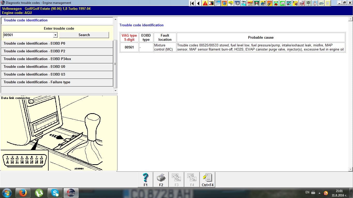

Колеги , колата е голф 4 1.8т , AGU 150кс , 1999г lpg .
имам следното питане, колата не върви както трябва .
Направих auto scan s vag com . Излезна ми тази грешка 00561 ще кача и снимка !
След изтриването на грешката колата започва да върви .... чува се турбината много повече .
След 20 км . Пак забива муцуната и излиза тази грешка !Моля за помощ ?
Vag com / 00561 maxture adaption ? Golf4 AGU

Re: Vag com / 00561 maxture adaption ? Golf4 AGU
Или смуче въздух или настройката на газовата ти е неточна, или нещо от по надолу изброените :)
