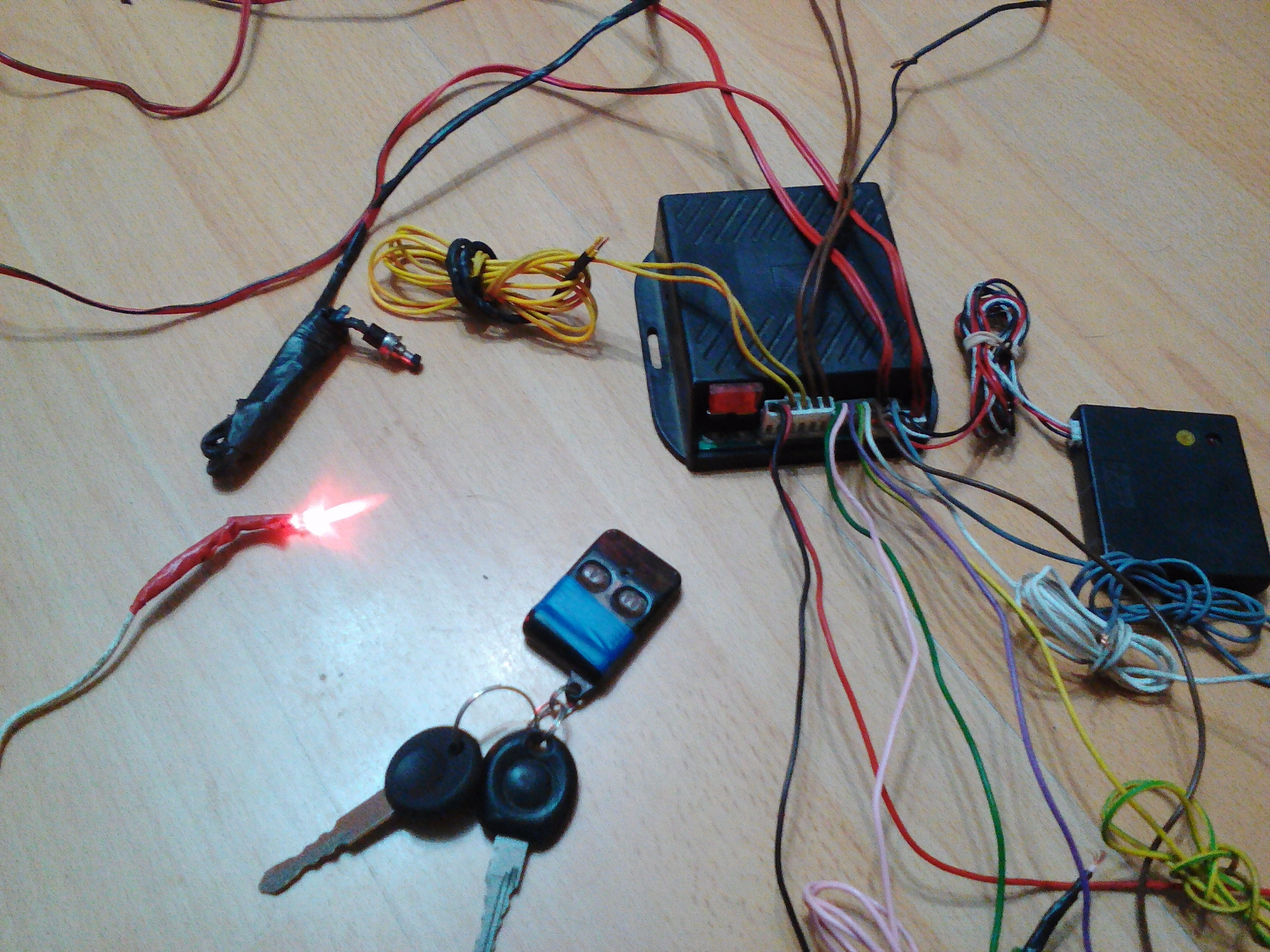

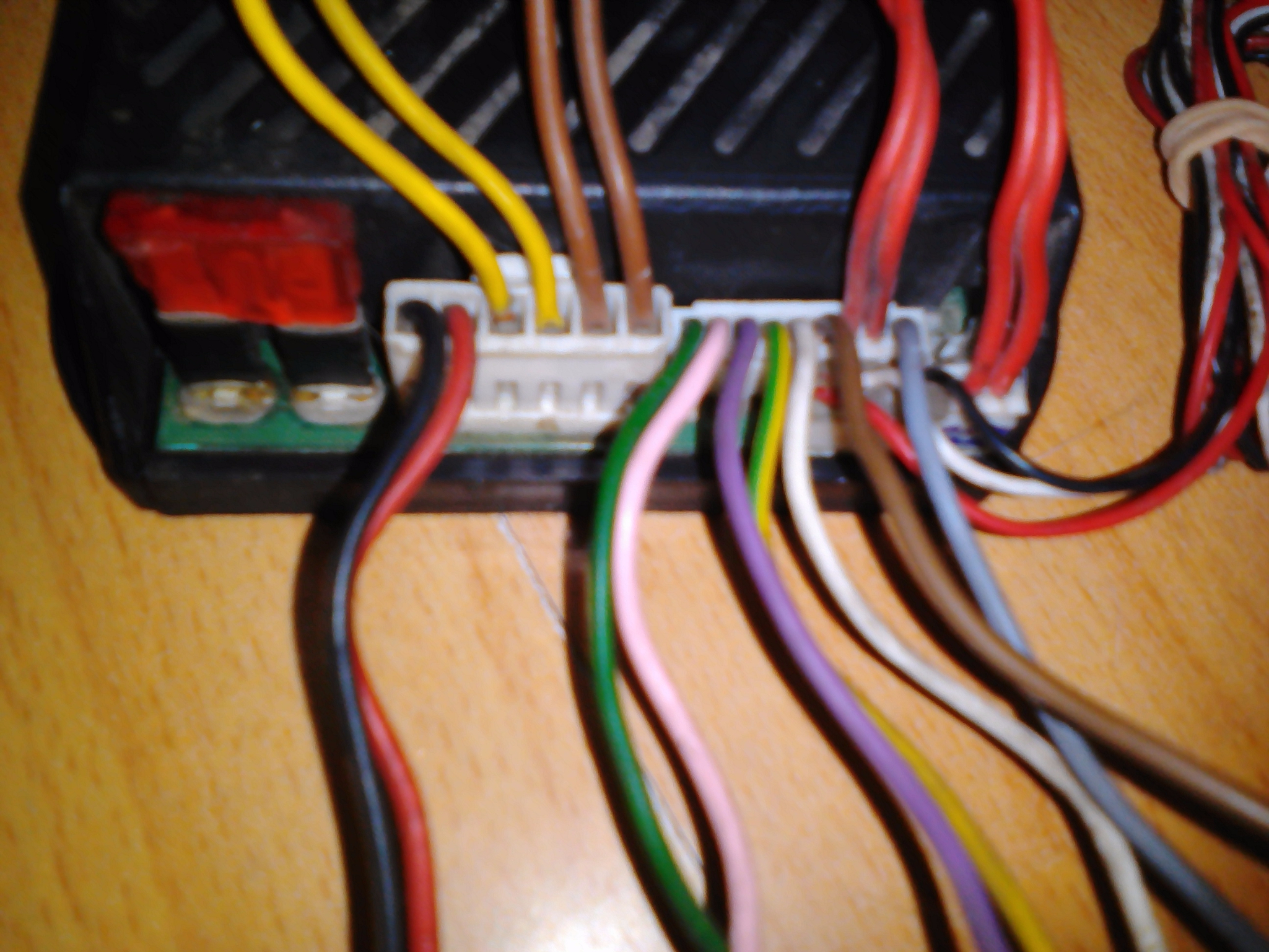

здравейте.има ли някой на който да му е позната тази аларма , като настройки и връзване...
черно -
червено +
жълти = мигачи
зелено = отключва
розов = заключва
жълт+зелено = контакт при запалване
бял = минус на врати
сив = сирена
това открих. лилавия има постонен сигнал при вкл.аларма. стара е но обхвата е много сериозен и затова искам да я ползвам.
двата кафяви каб. от 1 секция не открих за какво са.лилав и кафяв от втора секция също незнам.

Открил си повечето проводници.Двата кафяви са за имобилайзера(контакти на реле),а лилавият е допълнителният канал,който подава маса когато алармата сработи,или е активен канала за вдигане на стъклата.В кутията има ли някакви джъмпери за програмиране?
