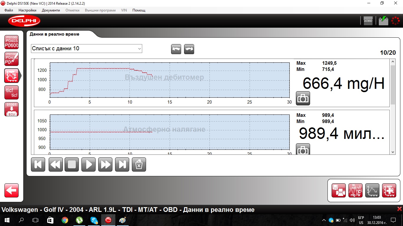

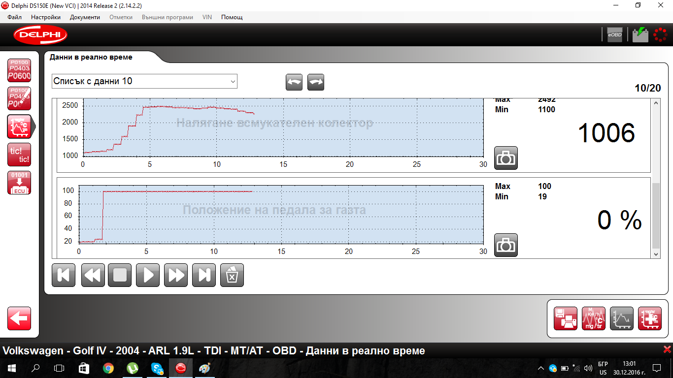

Здравейте колеги карам голф 4 арл от доста време колата е мудна на ниските обороти и реших да направя една диагностика ако някои може да ми помогне с разчитането , или поне да ме насочи към кой канали да направя графика,също да добавя че колата при пуснат съединител се форсира по мудно от колкото при натиснат
това е с пълна газ от 1400 оборота някаде до край
