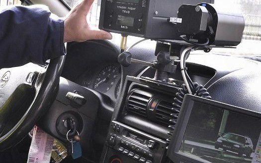

Този радар:
И този (който си е стария, плюс нов с камера):
се хващат от моя радар детектор, без значение с каква скорост се движа, поне беше така до миналата година. Сега не знам с какво разполагат и дали излъчва постоянно и "стреля".

vanbo написа:Но пък нали те се активират при определена скорост - значи, ще трябва съзнателно да направя нарушение, за да го тествам..
Те се активират, в смисъл че правят снимка над определена скорост. Но радарът им трябва да действа постоянно, за да могат да измерват с каква скорост се движат МПС-тата и кога да ги снимат - т.е. не е нужно да правиш нарушение.
