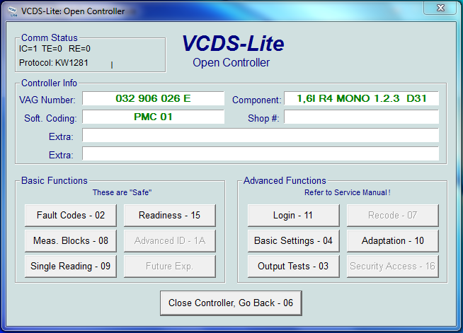

Здравейте,
Наскоро си инсталирах VCDS-Lite 1.2 и регистрирах по данни на продавача.
Свързвам се с контролера на двигателя, прочитам групите от 000 до 006.
Но при опит да адаптирам дроселова клапа от групите 060 или 098 ми дава "Error Group Not Available".
Ето как се опитвам да направя адаптацията:
[01-Engine]
[Basic Settings - 04]
Group
060 => Error Group 060 Not Available
098 => Error Group 098 Not Available
Преди години бях използвал същия този кабел за да направя адаптация, тогава нямах никакви проблеми с това.
Не знам какво не е както трябва!?
Благодаря на отзовалите се!

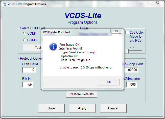

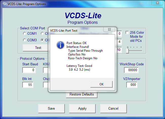

Здравейте,
С адаптацията на дросела стигнах до никъде. Освен с VCDS-Lite 1.2 пробвах и с VAG-COM 311-2, резултата е един и същ.
Другото, което забелязах след изминати около 1000км само на метан на бензин пали и изгасва, трудно вдигаше обороти и отново изгасва.
Изключех акумулатора за няколко минути, след това все едно никога не е имала проблеми.
Наскоро се натрупаха отново около 1000км и реших да пробвам на бензин, същата история.

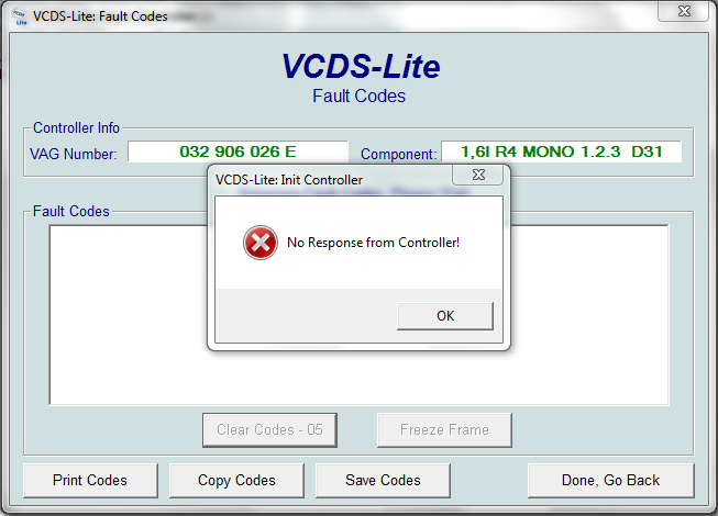

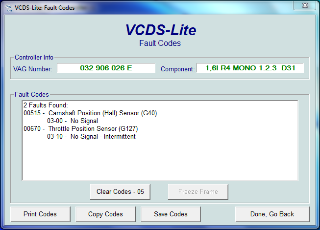

Преди да изключа акумулатора закачих кабела за да проверя, какви грешки ми дава и съответно да ги изтрия.
При опит да изтрия грешките се получава едно забиване на програмата след което не мога да се свържа с контролера.
Изкл./вклю. контакт и отново имам връзка. Макар че програмата е забила грешките са изтрити, но когато запаля отново гасне на ниски обороти, а при подаване на газ до определени обороти сама започва да намалява обороти и да гасне.
Изключих отново акумулатора, след няколко минути го включих.
След това запали, като в първите няколко минути се колебаеха ниските обороти, след това се стабилизираха. Макар че ниските обороти играеха при подаване на газ двигателя си работеше равномерно.
