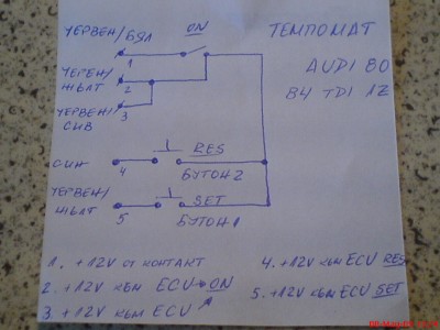

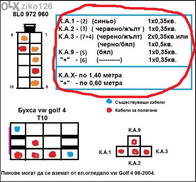

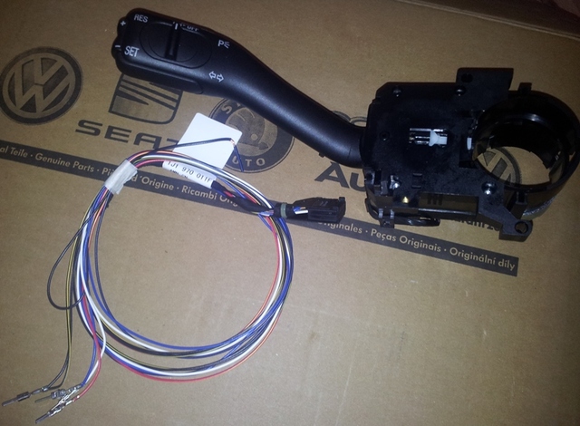

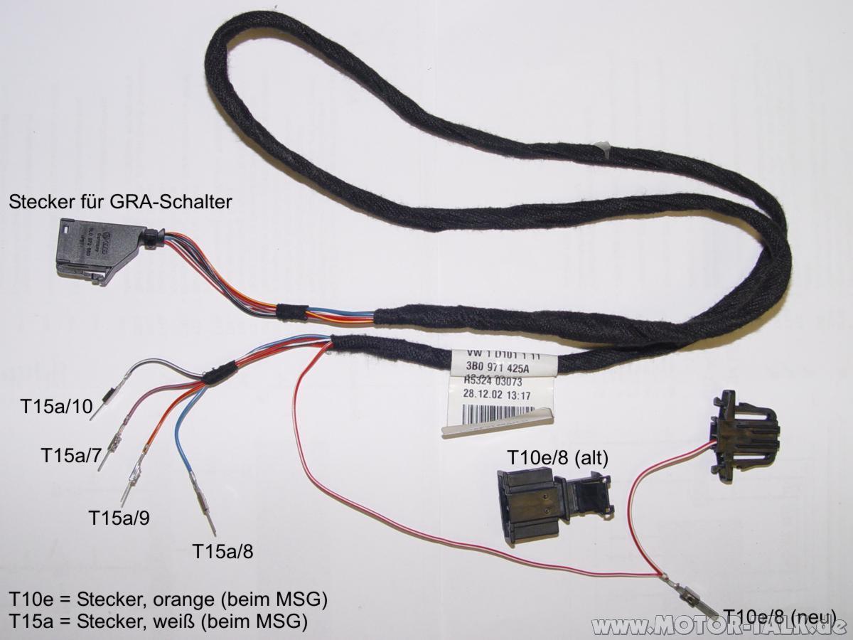

Здравейте.Изчетох доста теми и съм на 99% готов да започвам само,че проблема ми е,че ми липсва кабелът на темпомата (Поръчах го по ebay чакаш месец и получих ръчката но не и кабела както беше опоменато в обявата).Та реших сам да си го направя (нали са 5 кабела :mhihi ) и сега гледах много снимки и прочие но ме мога да разбера кой цвят кабел в кой пин влиза(в ръчката) ако някой има кабел или знае нека сподели :love.vwclub
