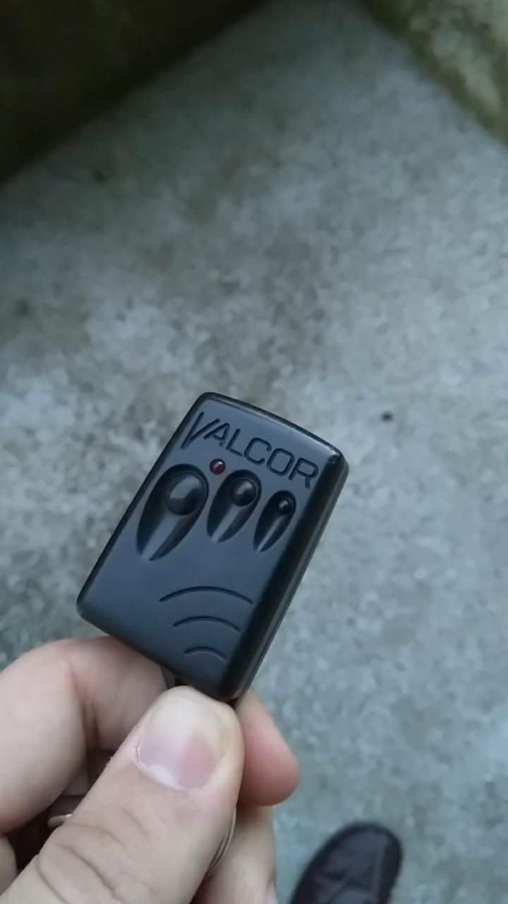

Здравейте колеги! Имам запитване. Купих колата с аларма valcor без схеми и упътвания и съм като индианец ::D Та искам да спра звука някак си само да ми бачка централното с копчето а не да работи алармата или поне да е на тих режим като заключвам и отключване да не издава звук. Пробвах всякакви комбинации от въпросните три копчета и няма ефект.
Моля ако някой знае нещо да ме насочи.

2008г. Имах ауди с такава аларма, но съм забравил комбинациите. Пробвай да заключиш само със средното копче и с голямото се отключваше. Със сигорност имаше тих режим.

П.П. Пробвах ама само я активирам алармата със средното копче :(

бутоните са 3 броя
1 - голям
2 среден
3 малък
тихо включване и изключване на алармата е комбинация от 3 и след секунда натискаш 1 ( бутоните се редуват в рамките на 5 сек)
тих режим на алармата ( само предупреждава при удар / свири при отваряне на врата или капак ) е комбинация от 1 и след малко 3 бутон ( бутоните се редуват в рамките на 5 сек)
