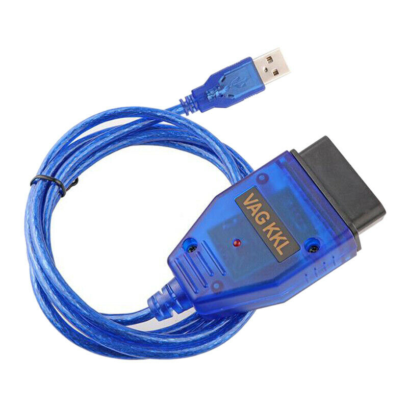

ShugiRs написа:Здравейте някой ако може да ме упъти какъв кабел ще ми е подходящ за Голф 4 1,9tdi 110
VAG-COM 409.1, като в прикачената снимка по-долу.

megatronS написа:
Здравейте, някой има ли драйвери за този кабел от снимката, защото кабелът ми пристигна със счупено CD от Китай. Програмата я намерих и инсталирах, но драйверите които взех от един приятел явно не стават за моят кабел. На неговият кабел пише USB II а на моят VAG KKL.
