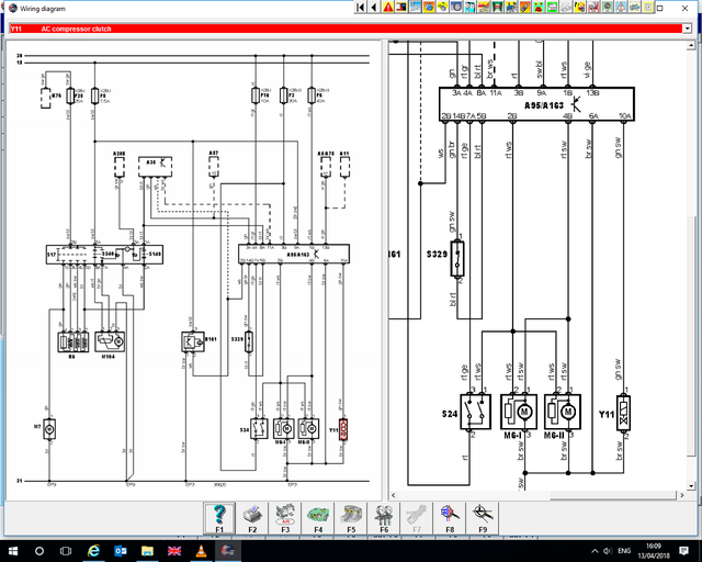

Колеги ходих да проверят защо климатика не работи и се оказа, че магнитния съединител е изгорял. Сега търся направо друг компресор втора ръка, комплект с магн. съединител за да го сменя. По неприятното е, че захранването към него е 9V. Има някъде пад на напрежение и се губят 4-5V.
Някой може ли да даде насока къде да поразглобя за да търся прекъснат кабел или евентуално нагоряло реле ако има? Има ли реле при климатик (не климатроник), което да комутира или само бутона отвътре включва (подава) захранването към компресора?
Някаква ел. схема от къде мога да намеря за да се ориентирам къде какви компоненти има? Или колега със подобен проблем ако е разглабял за да ме насочи?

Re: 1.9TDI ALH ел. схема климатик (магнитен съединител)
Да прав си, ама не знам тоя в какво състояние е, понеже не е работил кой знае от кога. А ако дам да смъкнат компресор и съединител и после се окаже, че и компресора не става трябва да взимам пак компресор със съединител и става една.... ще видим де, търся оферти все още.
ПС. Мерси за схемата ще огледам за какво става на въпрос.

Това се опитвам в момента. Значи разгледах добре схемата дето пусна по горе. Оказва се, че това било често срещан проблем на тия коли. Четох в нета
http://newbeetle.org/forums/2-0-liter-g ... -kick.html
човека мери 9.5V колкото има и при мен.
http://forums.vwvortex.com/showthread.p ... ow-Voltage
тука напрежението е 5.6V.
Управлението за ел. магнитния съединител на компресора идва от модула за климатика. Викат му Fan Control Module (FCM). На схемата, която ми даде от Autodata са го написали AC compressor control module. Мерих кабела, които отива от него през преходната букса и към компресора (магнита) и кабела е здрав. Няма прекъсване, а той не е и с голяма дължина като цяло. FCM-a се намира под кутията на акумулатора, а преходната букса е на 2 педи от него. Кабела е ок, така че става дума за друг тип проблем.
Реших, че самия FCM е дал фира и трябва да се смени. Свалих го и го отворих. Вътре има 2 релета, но като гледам схемата, те трябва да комутират 2те перки, това са изводи 2B и 4В. На вход 4А премерих 12.6V при загасен двигател, така че съм сигурен, че идва напрежение за управлението на ел магнита. Бушоните също са здрави. На извод 10А трябва да се появи 12V щом е запален двг-ля и съм включил АС бутона за климатика.
При мен обаче е 9V постоянно независимо дали колата работи или не, бутона е пуснат или не.

Утре ще меря на конектора какво се случва. Само точка 8 от листа няма да премине при мен, понеже системата е празна и сензора за налягане ще държи модула в изключено състояние. Т.е. няма да се появят 12V при пин10 докато не напълня с хл. агент системата. Това обаче няма как да стане преди да сменя компресора
Преди да намеря проблема с напрежението на тоя пин10 бяхме закачили системата на машина за пълнене и имаше някъде 450мл (половината от максимума 750мл) и напрежението пак беше 9V. T.e. моя модул сигурно не работи като хората, или някой сигнал в тоя Т14 конектор се евава.
Не съм сигурен с новия модул нормално ли е да има 5V постоянно??? Според мен не е, защото като сменя компресора с работещ ел. магнитен съединител ще има утечка и то не малка!
Не знам дали като се напълни пак системата ще стане 0V при спрян климатик и 12V, но ми е невъзможно да проверя това сега... Трябва ми някой, който си е блъскал главата с тоя проблем да даде идея става ли тоя модул с 1J0 919 506 К накрая, като моя е Q Или да продължа да търся друг? Не намирам с Q просто, дори в еуратек не предлагат... Може ли и тоя "новия" да е прецакан, но пък дава друго напрежение 5V, вместо 9V. Взех го тоя в комплект с компресор, но от GOlf с климатроник TDI с две червени букви.

Lyubcho_88 написа:Моята е с климатик, значи ли, че нямам достъп до модула по принцип?
Няма.
Потърси професионална помощ. Системата не е сложна.
Даваш ли си сметка, че търсиш нещо което няма как да го намериш!?
Окъси пресостата, ако е с 4 пина, имитирайки наличие на фреон. Вместо ел бобина на компресора, ползвай пробна лампа, за да симулираш товар

Пресостата според схемата в Autodata е 3пинов smart sensor с FET транзистор на изхода, които дава ШИМ според налягането. Според цитата трябва да има около 30-35% широчина на импулса, ако има налягане и компресора не е пуснат. При мен няма фреон и не знам как да го излъжа
Ако няма налягане, то на пин2 (изхода от пресостата) трябва да има или 12V или 0V.
