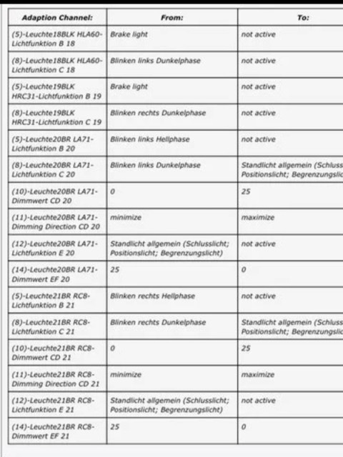

Здравейте,
Скоро си взех Golf mk7 Sportwagon (variant) 1.8 TSI, 2016г. Колата е внесена от Канада, стоповете са сменени с еропейски и сега светят и двете крушки - червен стоп/мигач (NA) и отделния мигач долу (EU). Предстои ми пътуване в чужбина и се притеснявам да не ми направят проблем, тук в Bългария също не желателно да карам така, като натисна стоп, светят и мигачите.
Трябва ми някой който разполага с OBD или VAGCOM и може да направи следното кодиране (за което ще почерпя :biggrin :c020 :beer) :
https://forums.vwvortex.com/showthread.php?8565025-How-To-Amber-Turn-Signals-for-Sportwagen-Alltrack
Не знам дали е разрешено да се слагат линкове от vwvortex.com, затова прилагам и таблица на кодирането. Идеята е да се разделят двете светлини.
Благодаря!

Здравейте,
След като няколко сервиза ми отказаха да кодират светлините (сложно било, не били сигурни) реших сам да се пробвам. За целта си закупих OBDeleven за 120лв, и за 10 минути си реших проблема, като смених позициите на горепосочените кодове.
