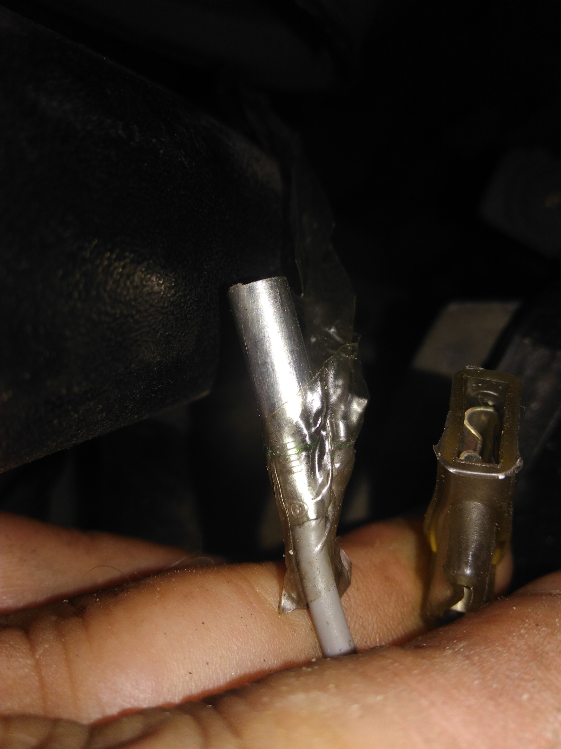

днес реших да проверя имали окабеляване за фарове за мъгла.какво намерих. във десния фар там където е мигача има два кабела сив и черен на които няма букса а само обувки. бяха изолирани с прозрачно тиксо
. този с кръглата обувка е минус а на другия няма никой. ключът за фаровете ми е с една позиция на издърпване. на таблото с бушоните има два за мъгла и двата здрави. та въпросът е ако си взема ключ с положение за предни фарове за мъгла дали ще дойде ток до плоската букса. забравих да кажа в левия фар ги няма или са наврени някъде по дълбоко.
. този с кръглата обувка е минус а на другия няма никой. ключът за фаровете ми е с една позиция на издърпване. на таблото с бушоните има два за мъгла и двата здрави. та въпросът е ако си взема ключ с положение за предни фарове за мъгла дали ще дойде ток до плоската букса. забравих да кажа в левия фар ги няма или са наврени някъде по дълбоко.-

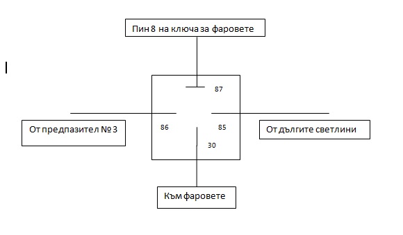

докато чакам да дойдат чарковете ,малко си поиграх. това е схемата за стандартно изпълнение. с едно реле № 53.
при мен от купето към фаровете си има инсталация два кабела сиво и жълто които отиват на пин 2 на буксата на фаровете. управлението на релето се захранва от бушон № 3 и от дългите светлини като на дългите когато не са пуснати има минус, при пускането им към релето идва втори плюс - релето изключва и фаровете за мъгла угасват. Това е схемата ако не сте си сложили диодни крушки на фаровете ако сте схемата е друга. ако има интерес ще изчертая и нея.захранването за халогените идва от бушон № 36 към пин 2 на ключа за фаровете. ако имате питанки казвайте.
