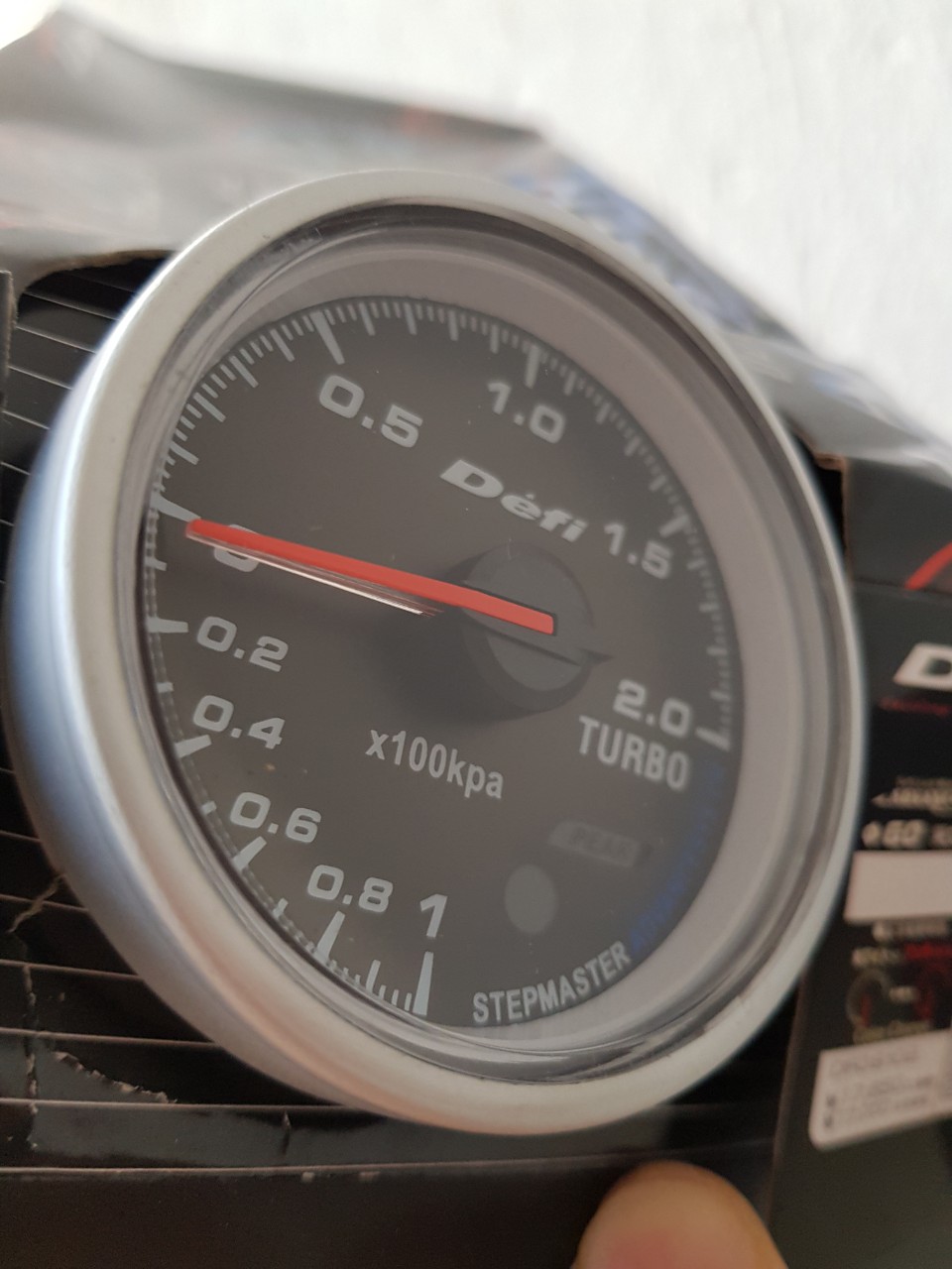

Здравейте колеги,
извинявам се, ако темата не е за тук...при поставяне на бууст метър (китайче) с бяла лед подсветка започна доста да дразни очите....вързан е така, че като намалям осветлението в колата да намаля и осветлението на метъра, обаче под 10 волта започва да премигва(проблема дали е в китайската лед крушка) или всички таквиа крушки под 10 волта премигват?

Лед подсветката сваля ли се? При загасен двигател пак ли мига?

Не съм го разглабял...няма значение дали колата работи, винаги мига...
П.П: прикачам снимка на метъра

То си пише на какво напрежение работи, това че ти си го вързал към потенциометъра и му подаваш 10V си е твое решение.
