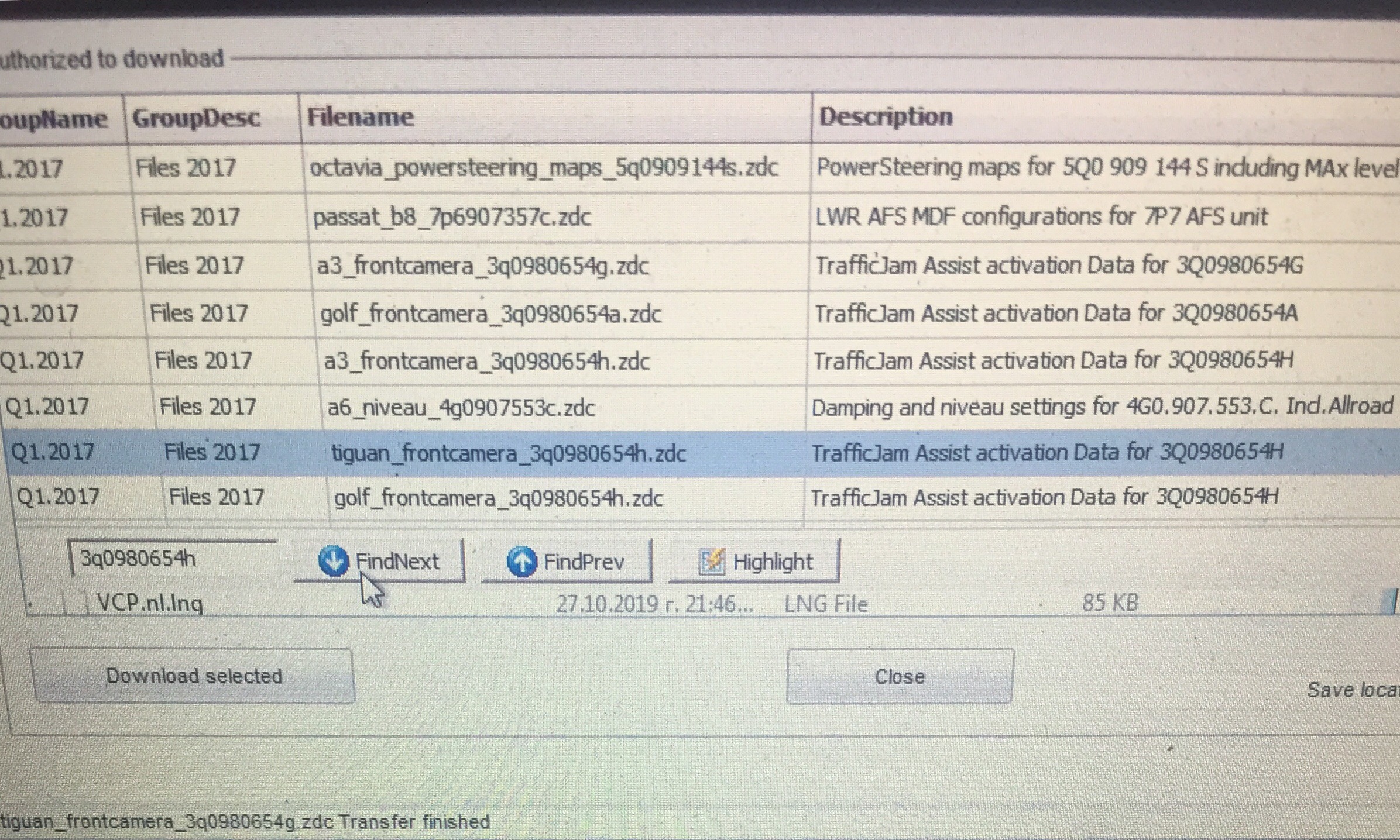

TJA параметризация - за камера HW - 3Q0980654A / SW - 3Q0980654L / версия на софтуера 0610
zdc контейнера трябва да съдържа тези параметри. В download секцията трябва да го има. Той налива само параметризация за TJA на съответната камера.
Междувременно открих поредица от кодове които е възможно да активират TJA без тази параметризация (понеже софтуера на камерата ми е поколение по-ново от H) и ще пробвам съвсем скоро.

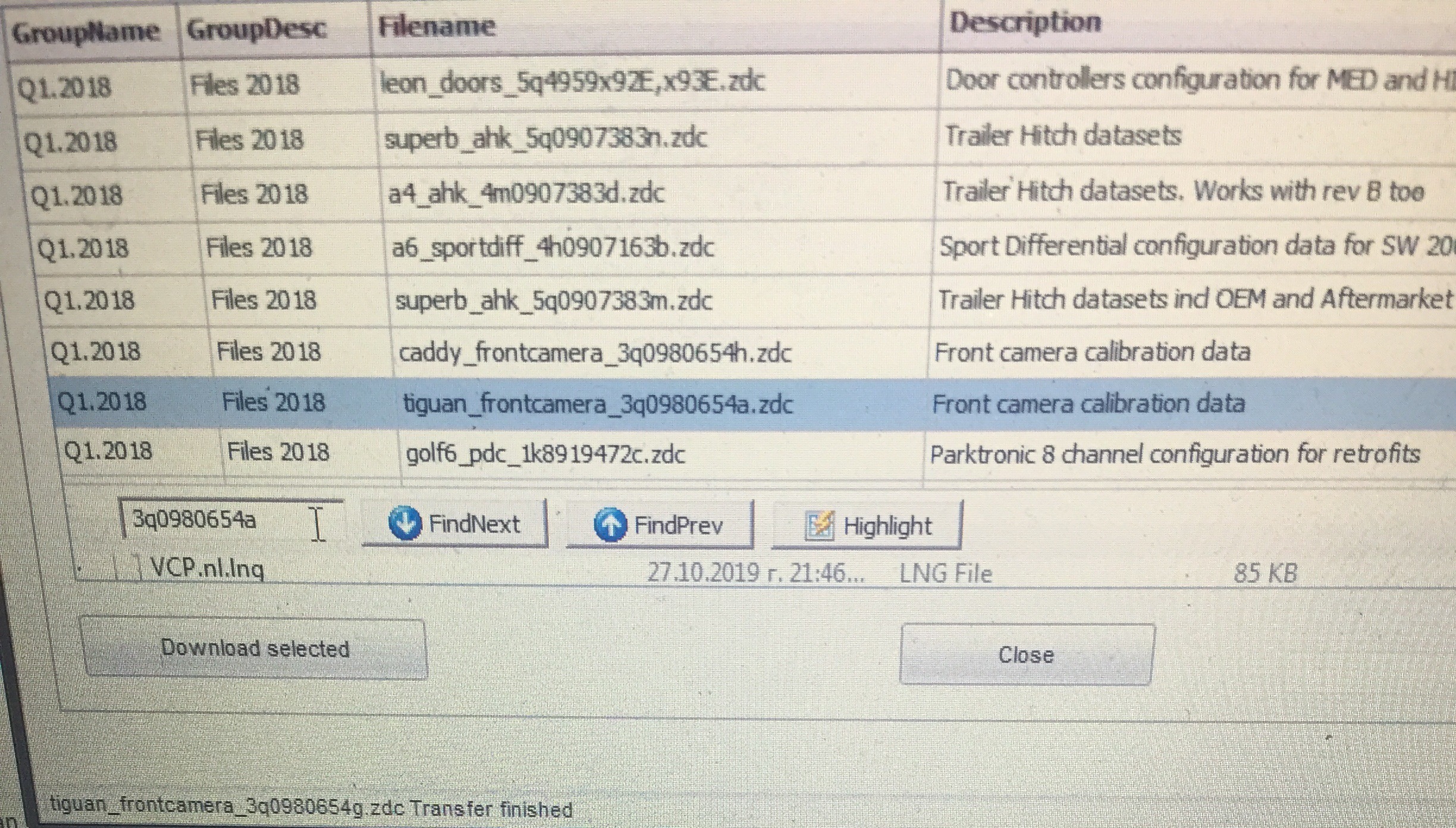

На буква “А” излиза само калибриране, на буква “H” файла излиза TJA activate

Това което излиза на Н е вярното. Ще ми трябва малко време да проверя съвместимостта със софтуер за камера L защото съм с него, и до колко няма да обърка вече кодираните данни. Камерата е 3Q0980654A това е хардуера - има съвместимост. Променя се само софтуера. Интересното е че на буква L не излиза нищо. Явно TJA настройките са за H софтуерна версия.

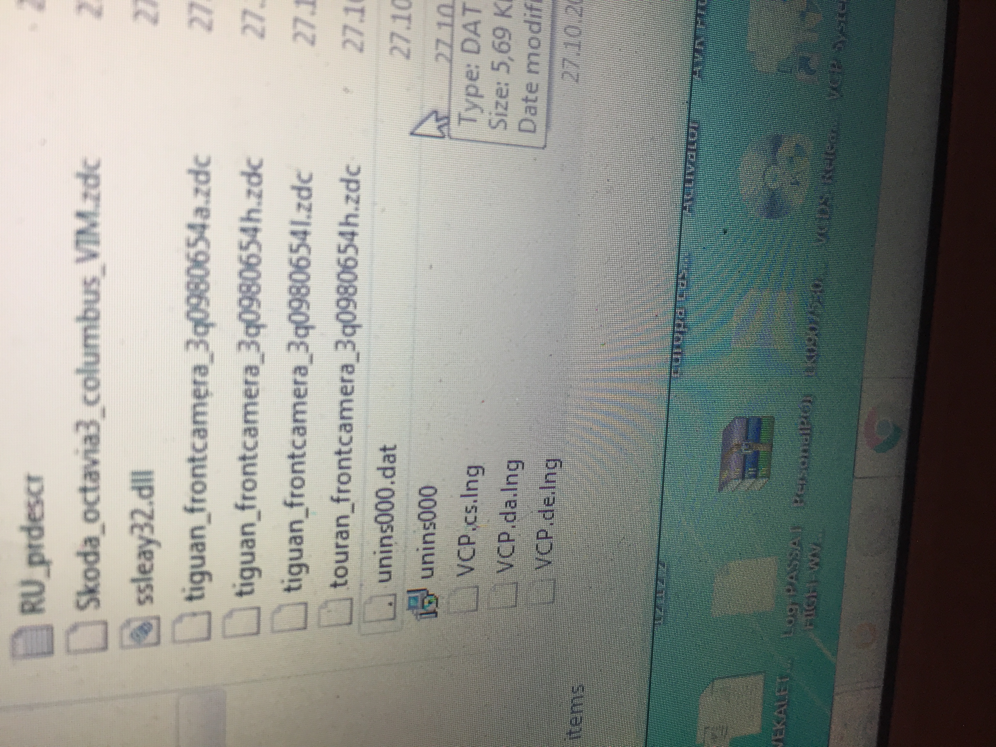

Излиза и L виж на първа снимка, с малка буква L e

Това на първата снимка са фърмуеъри. Трябва да е TJА за камера с фърмуеър L. Засега казват че параметризация за Н FW не е съвместима с L FW.
