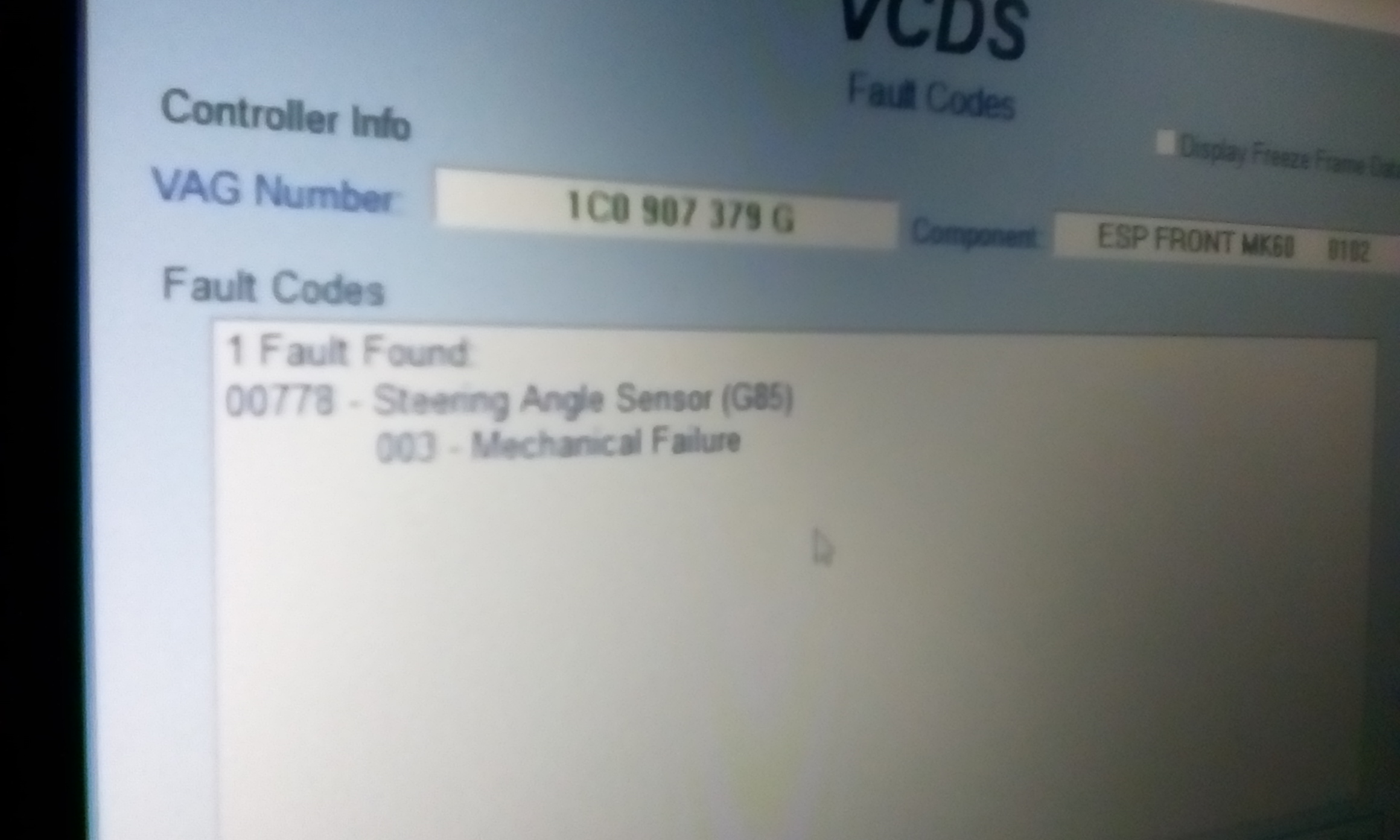

Мнениеот valiosport » Чет 21 ное 2019 19:44
Ето я грешката

Re: Голф 4 ТДИ ARL-проблем ЕСП
Мнениеот evg_eni » Чет 21 ное 2019 20:15
Лентовия кабел трябва да смениш. За целта трябва да свалиш еърбег/волан/пластмасите около лостчетата и ще го видиш. След това е възможно да е нужна адаптация.

Мнениеот valiosport » Чет 21 ное 2019 21:27
Стига бе, сериозно ли мислиш че се е прецакал? По-склонен съм да вярвам че има окис по буксите му, не че ми трябва ЕСП ама ламБата ми вади очите
Мнениеот @nTon » Чет 21 ное 2019 21:46
Пробвай с почистване на букси, но почвай да се настройваш, че трябва да смениш лентовия кабел. След това задължителна адаптация :a045

Мнениеот valiosport » Чет 21 ное 2019 22:42
Пичове той много ефтин този кабел https://www.autopower.bg/превключвател- ... 67872.html
Предполагам е този кабела. Каква е тази адаптация какво му се адаптира?

Мнениеот Zdravko Zankov » Чет 21 ное 2019 22:49
Датчика се адаптира. Не бързай с кабела. Виж му буксата първо. Наскоро приятел с А3 има същия проблем.

Мнениеот valiosport » Чет 21 ное 2019 23:02
Ако проблема е в букса, лампата ще изгасне ли сама след поправката или пак трябва да търся някой с Ваг ком?
