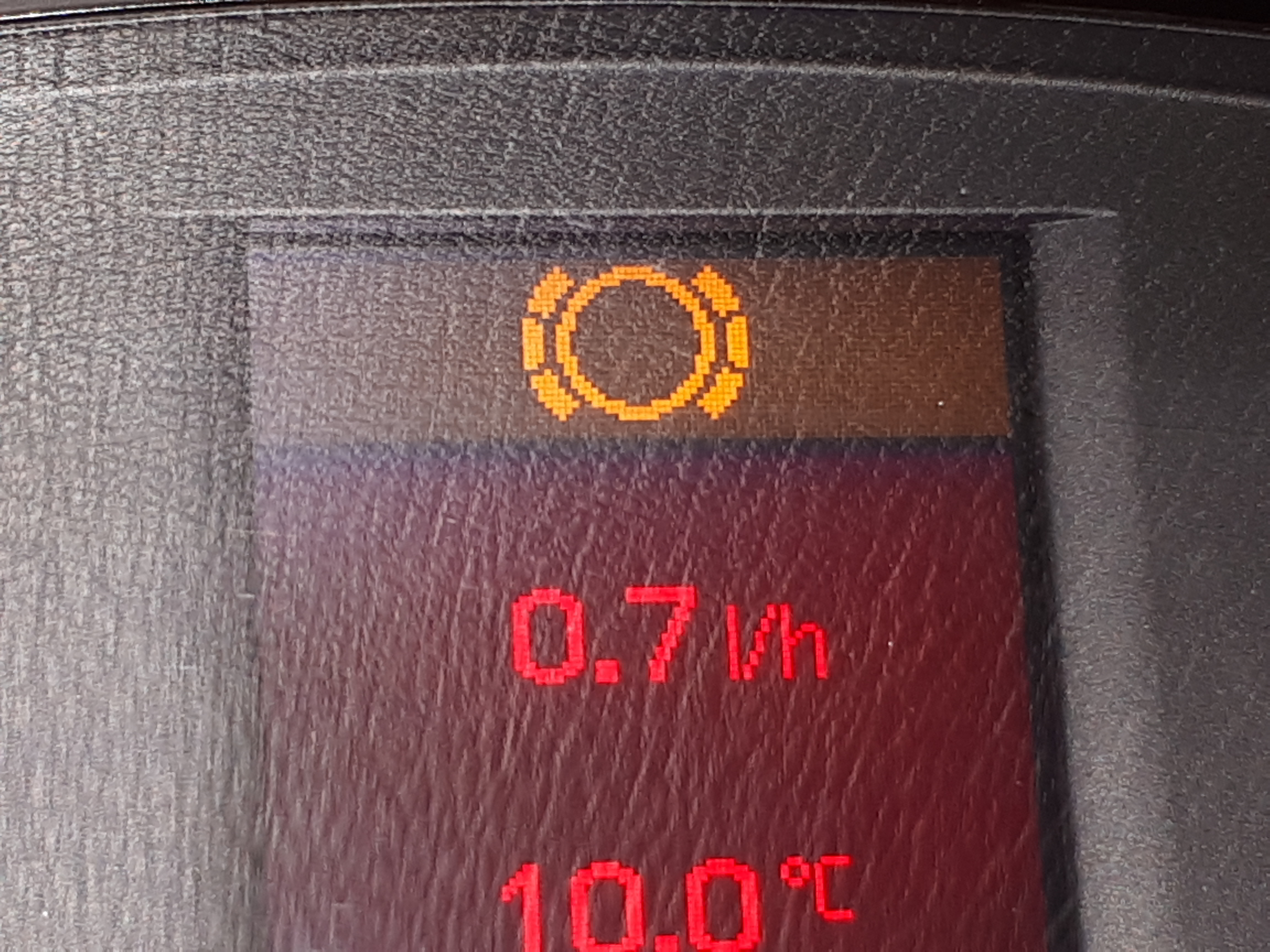

Туаран 170 кс 06.2006 TDI проблем със индикация
Проблема е, че прегледах всички спирачни апарати и накладки по 10 мм- почти нови. Спира при ниски скорости (под 20 км ) повече с предните и за това много леко действам със спирачките( забива предница ).Задните дискове са леко износени .
Предните вентилирани дискове имат износване общо за двете страни над 3 мм.(ще ги подменям)
Алармата на дисплея е на снимката. При първоначално стартиране звукова аларма и сред това символа периодично излиза. Въпроса е: каква е причината. На диагностика нищо!?

Re: Туаран 170 кс 06.2006 TDI проблем със индикация
след смяна на накладки ли се появи ?
ако са ти сложили накладки без датчик може да е от това иначе често се скапва кабела от купето до накладката ако не се лъжа само предна дясна се следи
При прегледа на спирачните апарати нямаше кабел или букса за свързване на " чопче " към накладки (при допирането му да свързва към маса)
Индикацията е като се прекъсне от изтъркването на накладките кабел за маса в самата накладка.
Принципа ми е ясен, но няма къде да се свърже (като гнездо) , а и няма кабели от накладките. Важното е, че съм ги прегледал и на 4-те колела насладките и са много малко износени.
Дисковете обаче на предните колела са изтънели под минимума.( ако има датчик в спирачния цилиндър за работа над нормалния обхват на спирачния бутало, даже и със нови накладки, но при изнесени дискове би могло да изкара сигнал-предложение)
Нивото на спирачната течност е на максимума и датчика с поплавъка съм го проверил
( механично се движи и електрически при макс. е създал контакт,а при понижаване разкъсва- явно обратна логика)
За момента-шах с пешката!
Duke_BG написа:след смяна на накладки ли се появи ?
Колата съм я закупил преди няма и 10 дни.
Стария собственик 3 години я е карал и понеже задната пръскалка е скършена,твърдеше че няма миене на задното стъкло фабрично!!!
Същото и за предните десни светлини-светят в шанеца!!! Иначе твърди, че си подържа колата, но кара с един преден фар,без задна пръскачка,без плафон в багажника и още ...и още
Да не е индикация за изгоряла крушка на стоп светлините?
това мисля че също показваше и ниско ниво на спирачна течност - огледай казнчето дали има датчик за ниво на спирачната течност, прегледай и буксата му
Господа,
написал съм в предишните си коментари, че съм проверил доста неща и ако има собственици на същия автомобил, моля споделете мнение.
Благодаря Ви за разбирането....а за останалите -живи и здрави!
Има ли някой колега ел.схема за датчика за нивото на спирачната течност. Когато мерих датчика създаваше верига при горно ниво на течността и ако има лош контакт или разкъсване на веригата(при пълно резервоарче ) би трябвало да излиза индикация за проблем по спирачната система. Идеята ми е да шунтирам веригата възможно най-близо до електронния блок,който обработва сигнала от казанчето за да елиминирам веригата до датчика за евентуални проблеми.- vankat-2
Колеги намерих срязания кабел за датчика, беше умело прикрит. На предн ляв апарат е!Свързах временно кабела докато сложа нови щатни накладки( двата кабела накъсо) и изчезна индикацията!
Благодаря на колегите за указанията!
Вярвам в колегите, които ценят дадената помощ в труден момент и по тази причина връщат помощ споделяйки, в крайна сметка за това се е формирало това общество(група)
