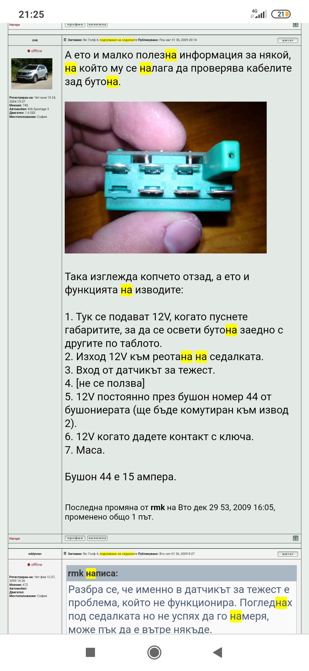

Здравейте.Реших да се обзаведа с подгрев на седалките. Моята кола не е имала подгрев и за целта купих седалки с подгрев и съответно и копчетата. Монтирах всичко като използвах тази схема която съм прикачил. Направих инсталацията но се появи проблем а именно като включа копчето за подгрева подава 11.3v(Въпреки това като сложа буксата в седалката тя не грее) на всяка една степен.Като сложа на нула си е нула. Може ли малко помощ

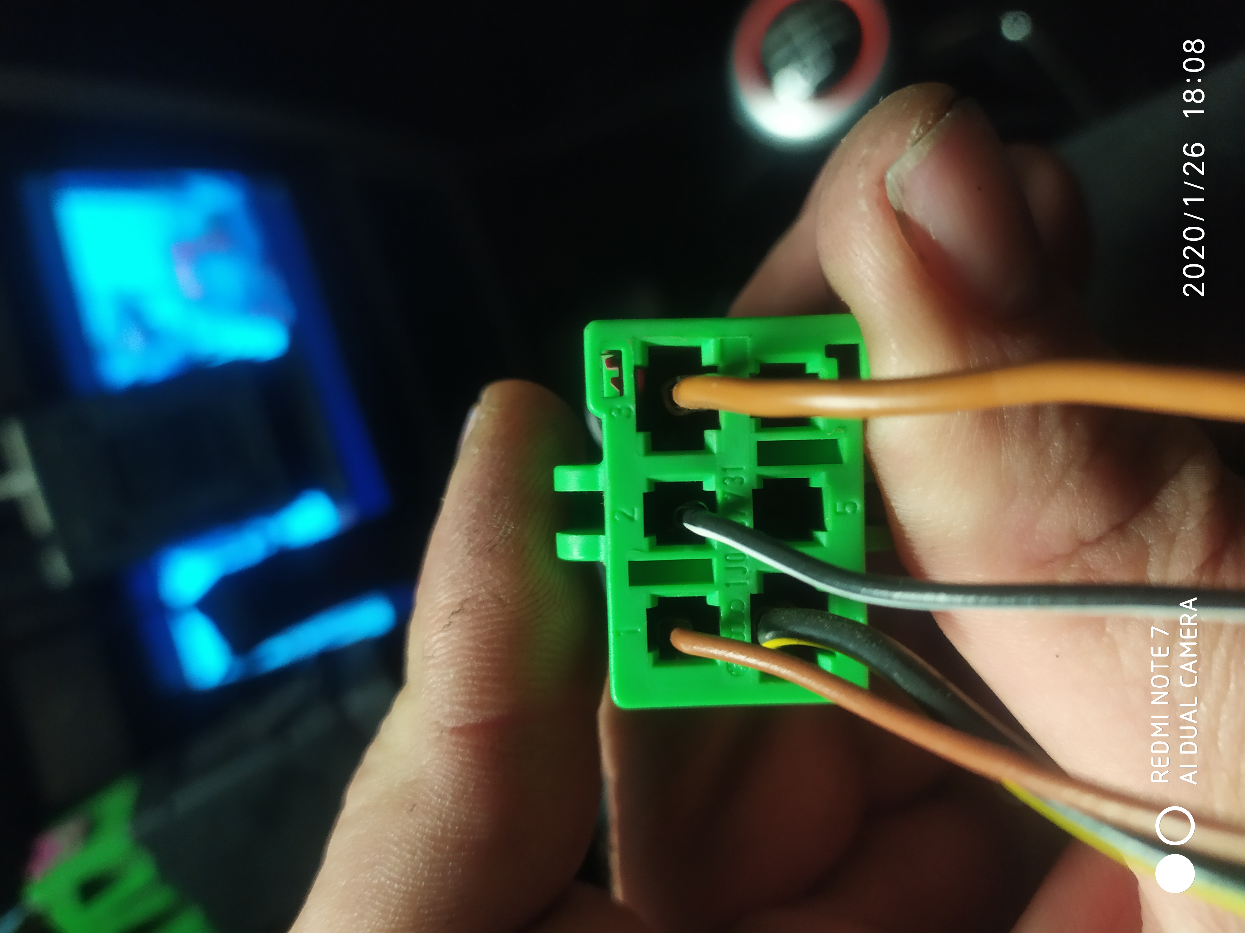

На тази снимка е купунга който се включва към седалката.На него подавам напрежението на номер 4 а на номер 3 го свързвам към маса. Другите два кабела са за датчик за заетост номер 2 и го пускам до копчето съответно на Пина който е даден според предната схема.а последния тънък кафяв проводник не знам за какво е

ето лесна за разбиране схема
двата кафеви кабела са на маса и ако не си вързал единия няма как да тръгне : )
а и описанието което си цитирал е за 7 пина а на снимката има 6 трвоите бутони какви са ?
тук силовата врига е на 4-ти пин а горе пише че не се ползва

Колега не мога да видя схемата.Копчетата са си оригинални и на 4 изход няма пин иначе са 1към 1 с тази на схемата

golfmaniak666 написа:На тази снимка е купунга който се включва към седалката.На него подавам напрежението на номер 4 а на номер 3 го свързвам към маса. Другите два кабела са за датчик за заетост номер 2 и го пускам до копчето съответно на Пина който е даден според предната схема.а последния тънък кафяв проводник не знам за какво е
точно тоя кафевия е масата на датчика и ако не го вържеш на маса няма да тръгне

Вързах двете кафяви от копчето към маса и двете кафяви от буксата на седалката.сега подгрева работи и към седалката идва 13.2v при работещ двигател но работи само на позиция 5 на всички други е 0v.

На бутона е 1 маса който е номер 7 а на буксата са два кафяви и са на маса и те.Ще разглобя седалката и ще видя какво се случва защото мойте копчета ги тествах на друга кола и си работят.
