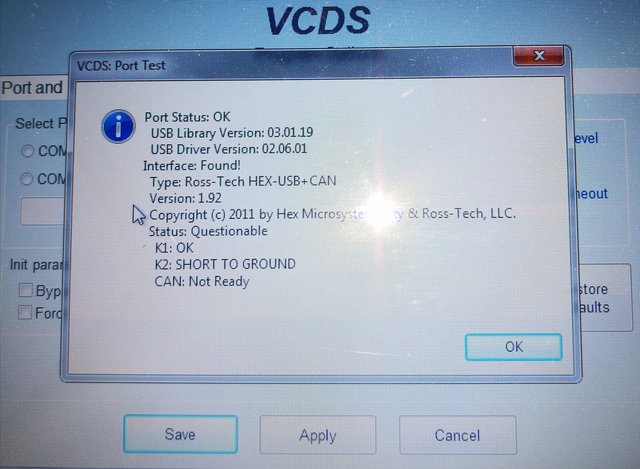

здравейте колеги имам vcds 12.12.0 закупена от форума пробвал съм я на голф 3,4 ,пасат б5 , ауди q7 и си работеше супер , но днес пробвах да закача един пасат 4 б5 1.9 тди 110к.с и греда ... прикачам файл за да се види какво ми изписа.Ако някои знае как да отстраня роблема да казва . Благодаря!!!

Споделям за колегите които имат подобен проблем, оказа се вярно това, че ако откачиш буксата на Abs и vag com се връзва.. Луда работа..
Но остана въпроса сега със свалена букса как да обезвъздуша ABS модула?!!

Въпроса за ABS е в това че на вярно знаеш, че имат една слаба маса в електрониката която се презапоява, та Влади я направи, но за " по лесно" свалихме цялата помпа за да демонтирани електронния модул и така...

Да, няма да навлизам в подробности, защото темата беше пусната за съвсем друго, вече е ясно защо не може да се върже vcds, дано е от полза за някои колега, По здрави!!!

За да не отворя нова тема ще ползвам тази. Ваг Кома ми е версия 17.8.0.1. Скоро закупих Ауди А4 Б7 2.0 тди 170 коня. При свързване с Ваг Кома и тестването изписваше К2- short to ground. Влизаше само в Двигател, Еърбега и Абс контролера. при откачане и закачане на клемата на акумулатора проблема се оправя, но не след дълго пак същия проблем. от какво може да е? Явно някоя система се активира след известно време и заземява К2 линията. Радиото е оригинално. Пробвал съм с откачане на буксата, но не става. При всяка диагностика трябва да откача и закача клемата на акумулатора.
