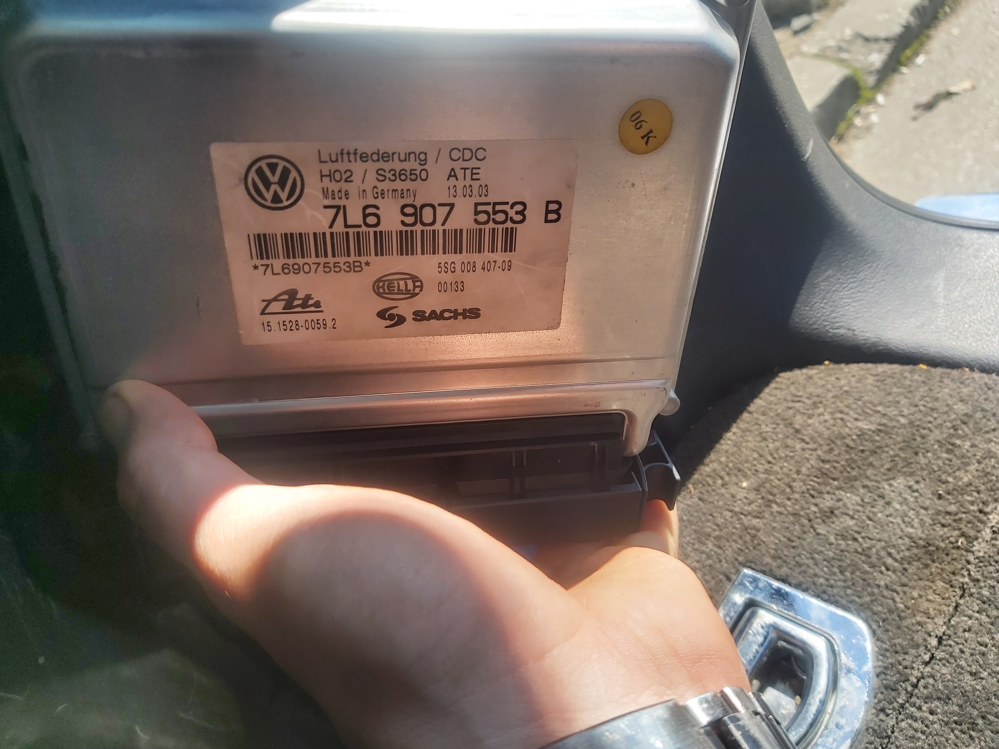

Здравейте, от скоро съм собственик на Тоуарег 5.0 тди от 2003та. Колата има проблем с въздушното окачване и по точно с модула който е в багажника. При диагностика с Ваг Ком, изписва грешка Air Suspension Module Defective(по спомен) и не мога да намеря точно с този номер, има ли някой който ги поправя ? Благодаря :)
attachment=1]20200409_110831.jpg[/attachment]

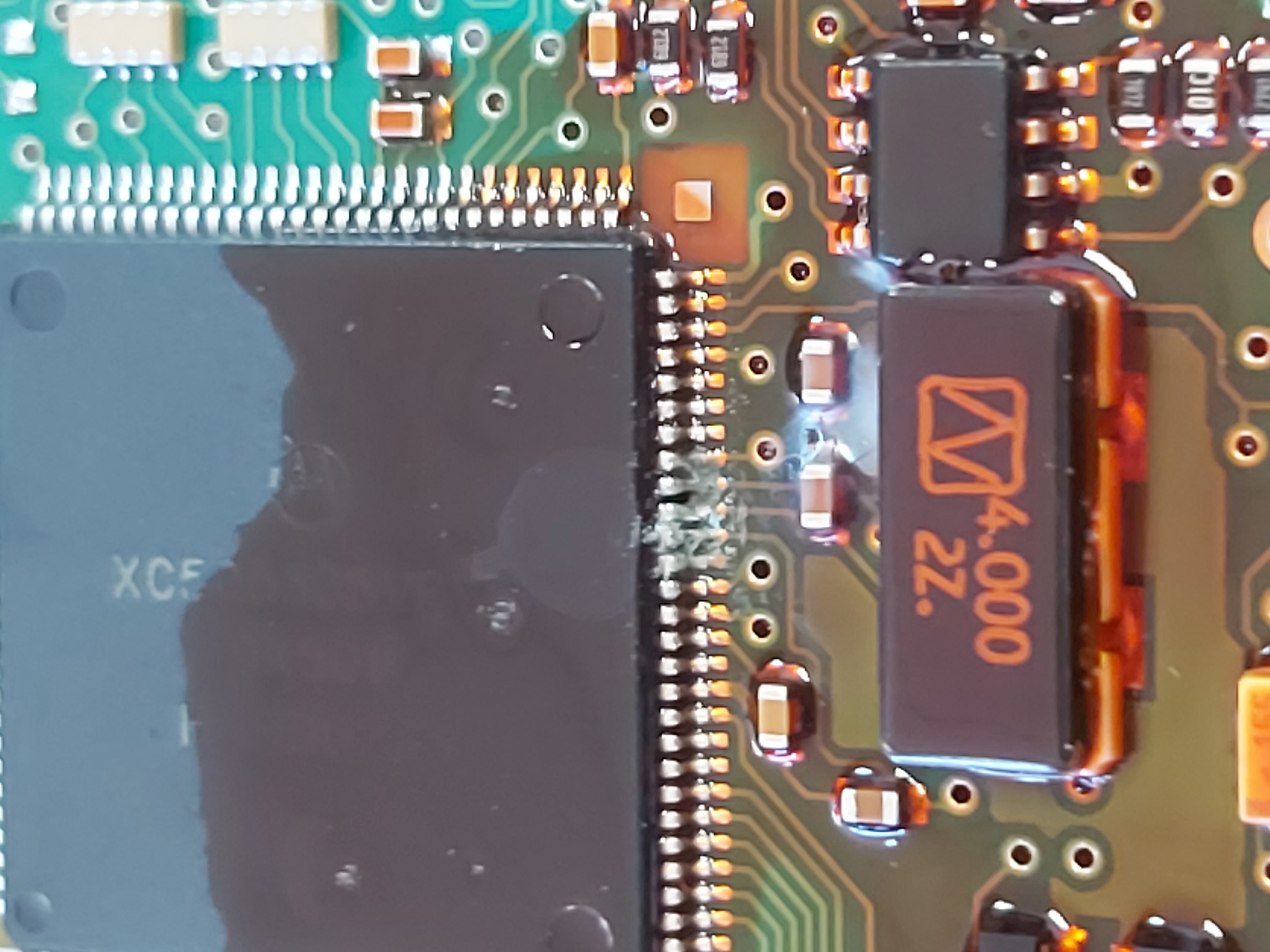

По снимката съдя, че процесора е пробил, а според мястото на краката е свързано със захранващата му част. Платката е залята със смола, за предотвратяване на вибрации и влага, което изключва тези фактори за станалото. Процесора може да се поръча от производители на чипове в Китай, но в него има енергонезависима памет със софтуер. Ако чипа е отказал тотално, този софтуер , няма как да се свали и да се запише в новия. Възможни са и дефекти по страничните елементи около процесора. Ако е възможно ми пусни снимка отблизо на самия процесор, но да се четат изцяло надписите върху него, за да проверя нещата по точно. Към момента моя съвет е да продължаваш да търсиш такъв модул, втора ръка.

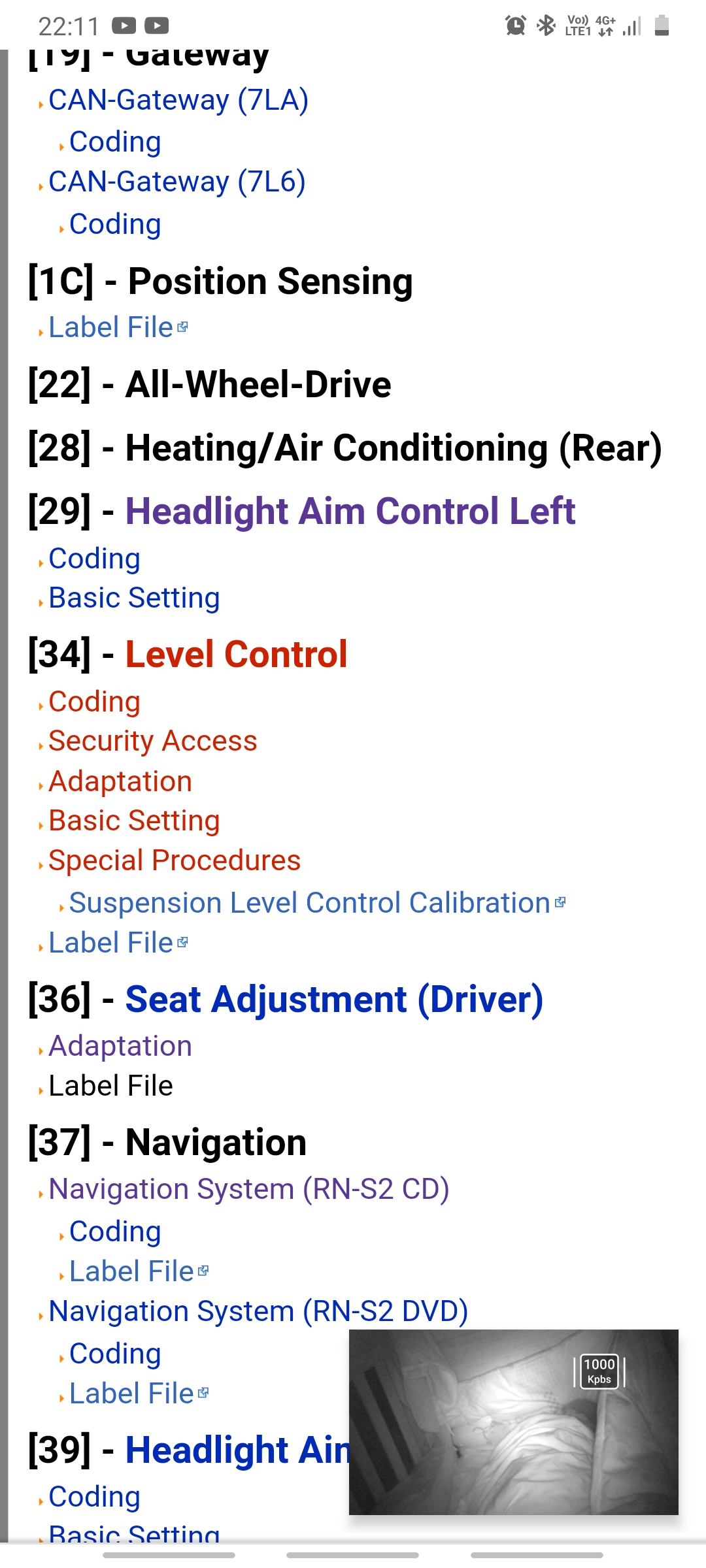

При монтаж на модул с абсолютно същите цифри не се налага адаптирането му към системата. При монтаж на модул с други цифри е необходимо обучаване на модула към автомобила. Не всеки номер става, има значение кой номер с кой може да се замества. Затова ще получаваш и грешки, които той трупа постоянно. Посещаваш страницата на RossTech, създателя на vag com адаптерите, намираш твоя модел, модула и процедурата за обучаването му.

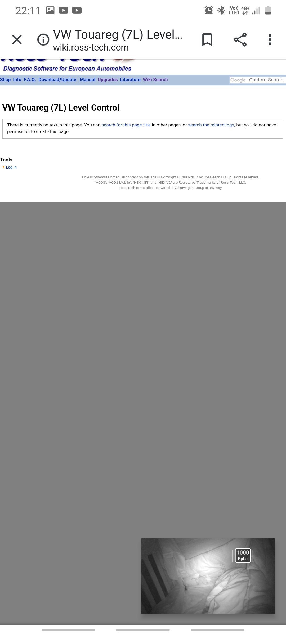

Мисля, че намерих каквото ми трябвя, но страницата е празна...

Страницата не е празна , изисква специален достъп за да се отворят процедурите в този раздел. Ще пиша на един бивш колега от тази фирма, да видя дали той има още достъп или му е спрян, защото отдавна работеше за тях. Може да се пробва кодиране с Delphi или KTS Bosch, апаратура, ако поддържат тази опция за този модел. В оторизирания сервиз на фирмата, могат да го прекодират, разполагат с необходимата оригинална апаратура.
