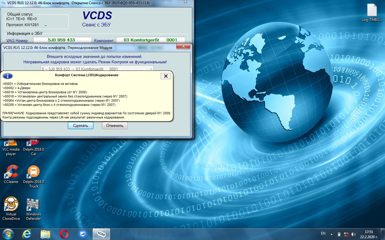

Здравейте приятели. Пуснал съм темата във форума на шкода, тъй като съм собственик на шкода, но там явно никой не се е сблъсквал с моя проблем и затова се обръщам към Вас с надеждата някой да знае. Днес реших да направя някои промени в комфорт модула а именно:
С едно натискане да се отключи само шофьорската врата а с две натискания на дистанционното да се отворят всичките. Въпросът ми е дали някой знае кои стойности трябва да се запишат и дали е възможно на този модел модул.Кодът ми по подразбиране е 00019. Колата е шкода фабия 2 2008 комби, а модула е с № 5JO 959 433.
Също така ще съм благодарен ако някой разкаже как точно се избират стойностите. Благодаря предварително.
Прилагам снимка за по-нагледно.
Въпрос за кодировката при комфорт модула

От тук се кодира това, което искаш:
Select Control Module
46 - Central Convenience
Coding - 07
Пробваш с код 00017 (сбор от 00016+00001), ако не стане пробваш с код 00018 (по принцип този трябва да ти е постоянно заложен , а не 00019)
On VCDS it says:
+00001 = Selective Locking Inactive.
+00002 = 4-doors
+00016 = Central Locking Installed (from MY2008)
+00016 = Central Locking without Power Windows installed (through MY 2007)
+00064 = Central Locking with 2 Power Windows installed (through MY 2007)
+00256 = Central Locking with 4 Power Windows installed (through MY 2007)
Coding - 07
On VCDS it says:
+00002 = 4-doors
Re: Въпрос за кодировката при комфорт модула
Благодаря за помоща megatronS. При мен нещата стоят така:
При код 00018 се отключва дясната врата ( пасажерската )
При код 00017 се отключват двете предни врати и багажника. Колата е комби ако съм пропуснал да спомена.
При код 00019 всички врати едновременно се отключват и заключват.
Общо взето пълна мистерия.

Този модул да не е от кола с десен волан?
